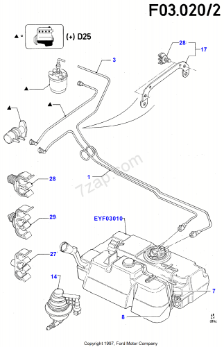

Ascolta, ti dico forse una cosa stupida, hai controllato, il filtro che si trova nel tubo mandata gasolio, si trova sotto il telaio dopo il serbatoio. Come và l'accensione quel motore dovrebbe accendere con mezzo giro di motorino,
Sei sicuro che c'è un altro filtro sotto? si parte subito

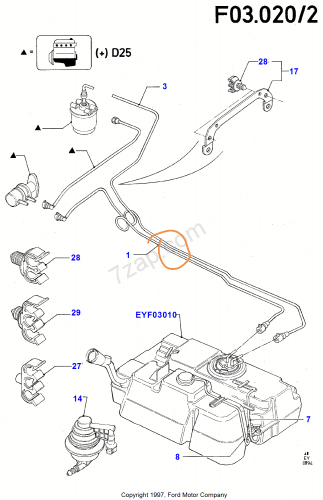

IMG_20210722_121517(1).pngCiao, sicuro che sul mio c'era adesso non so se vale per tutti, buttati un'attimo sotto e vedi, se c'è dovrebbe essere vicino al numero 1 sullo spaccato che hai postato
