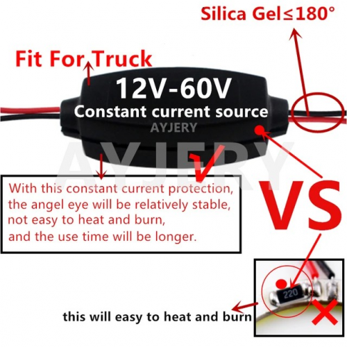

ho cercato ed ho trovato qualcosa di simile C'è un micro circuito per regolare stabilizzare la corrente Si chiamano genericanente Angels Eye tipo queste dove è
​​​​​​indicato evidenziato Mentre quelle comperate versione super economica non dava informazioni

ho cercato ed ho trovato qualcosa di simile C'è un micro circuito per regolare stabilizzare la corrente Si chiamano genericanente Angels Eye tipo queste dove è  ​​​​​​indicato evidenziato Mentre quelle comperate versione super economica non dava informazioni  .
quindi can.bus ha un micro.circuito regolatore se questo va in tilt la lampadina raggiunge temperature spaventosamente alte da ustionare o fondere .Quindi li o è sulla lamladina oppure sullo specchieto ed è andato in tilt .
chi ne sa di più scriva

21/03/2009 29508
Inserito il 22/07/2024 alle: 13:11:22
In risposta al messaggio di gici del 22/07/2024 alle 12:15:02
Ciao Salito  grazie per adesso. Come faccio a capire se il circuito elettronico si e guastato. Ho misurato la temperatura sul portalampade e oscillava tra 100/120 gradi, sia a dx che sx. Non so se sia normale e prima di rimontare le calotte frecce vorrei essere sicuro che non ci siano problemi di corrente. grazie a tutti saluti Gianni.
come vedi dall immagine sono calcolati che il filo deve sopportare  circa 160 gradi ,,prima mentre ...dopo il micro circuito la temperatura è normale ( lo tenevo in mano tranquillamente ).
Lo ho scoperto per caso perché quella scatoletta mi ompediva di far dcorere il cvetto attraverso un forellino. Quindi l aver collegato un cavetto direttamente (by passando ) il micro circuito mi sono ustionato in un attimo la mano la temperatura era sulla lampada Quindi andando per intuito la lampadina che ha fuso non aveva il micro impianto funzionante oppure non c'era per nulla Se con altra lampadina ( magari quella buona dell altro lato ) funziona ok .Da come son congeniate le leampadine can.bus per ducato Di sicuro hanno il micro imp.dentro il loro stelo Quella che ha fuso la hai ancora o la hai gettata ?
Non ho il ducato mi sono piacciute queste  luci da montare cime supplementari ad altro furgone
Modificato da salito il 22/07/2024 alle 13:46:37
