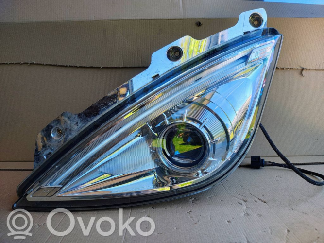

una foto chiarisce se questa lampadina è dentro ad un suo faro oppure se è dentro un faro assiemo ad altre lampadine .

Le immagini che avete postato fanno effettivamente riferimento al faro del mio camper.
All'apparenza sembra tutto sigillato con un pressacavo che esce dal faro e va sulla centralina, dunque la vedo abbastanza dura.
La lampada abbagliante o quella anabbagliante possono essere cambiate, non riesco a capire se e come sostituire la posizione e la freccia che sono praticamente la stessa cosa: in marcia è accesa la posizione bianca, quando metto la freccia lampeggia arancione.

Buonasera, ma il tuo faro ha qualcosa a che vedere con questo?
https://ovoko.it/parte/blx801-1...
o questo?
https://ovoko.it/parte/kol17973...

In linea teorica dovrebbe essere il secondo.
Ci servirebbe qualche concessionario o ricambiata che mi dicesse se quello del B Klasse è uguale al mio Exsis.

Buon pomeriggio a tutti, posseggo un HYMER EXSIS I 678 del 2018 ed ho un problema con un indicatore di direzione. La freccia anteriore del lato sinistro non funziona più ed il sistema di diagnosi del cruscotto FIAT me
la rileva (oltre che sentire il click accelerato del relè quando non funziona la freccia). Non volendo stare a smontare il faro per evitare di fare danni, ho contattato l'assistenza HYMER che mi ha dirottato verso i concessionari sul territorio italiano. Qualcuno mi ha gentilmente risposto chiedendomi informazioni sul numero di serie del mezzo, numero di telaio ecc... Con questo sono riusciti a risalire al faro del mio camper e mi hanno detto che non è possibile la sostituzione della freccia (lampadina o LED che sia), ma che deve essere sostituito tutto il faro alla modica cifra di circa €800,00 + iva... A questo punto chiedo al forum se qualcuno ha avuto un'esperienza simile o ha modo di farmi capire se c'è modo di poterlo sistemare con una cifra ragionevole, perchè ritengo sia davvero troppo pensare di spendere tanti soldi per una freccia non funzionante. Ringrazio tutti anticipatamente e vi auguro buona strada. Giovanni.
Prima di sostituire il faro completo dovresti far verificare che non sia un problema della centralina che controlla fari e frecce.
Da quel che vedo il faro ha una barra led che cambia colore, questo con i led si ottiene con una corrente diversa di pilotaggio, di solito il bianco della posizione richiede più corrente mentre l'ambra della freccia corrente meno intensa.
Per questo ragionamento ti dico che potrebbe essere un problema di centralina e non di faro.
Un elettrauto in gamba potrebbe farti questa verifica e misura, trovarlo è un altro discorso.

Innanzitutto grazie a tutti per i tanti messaggi ricevuti. Le immagini che avete postato fanno effettivamente riferimento al faro del mio camper. All'apparenza sembra tutto sigillato con un pressacavo che esce dal faro e
va sulla centralina, dunque la vedo abbastanza dura. La lampada abbagliante o quella anabbagliante possono essere cambiate, non riesco a capire se e come sostituire la posizione e la freccia che sono praticamente la stessa cosa: in marcia è accesa la posizione bianca, quando metto la freccia lampeggia arancione. E' chiaro che un camper del genere sarà soggetto a ricambistica dai costi più elevati, ma, assolutamente senza polemica, non ritengo accettabile che un camper di questa levatura non debba prevedere la sostituzione di una semplice freccia... Però, innanzitutto cercherò di muovermi sul mercato dell'usato, una volta che ho in casa un faro da poterci installare, allora a quel punto mi dedicherò a provare a smontare e sventrare il faro che attualmente non funziona, così almeno mi evito di rimanere a casa senza poter uscire con il camper!! Grazie a tutti per le vostre cortesi risposte e per il supporto, spero magari qualcuno possa avere qualche ulteriore soluzione o dettaglio. Grazie a tutti!
ce la puoi fare.
