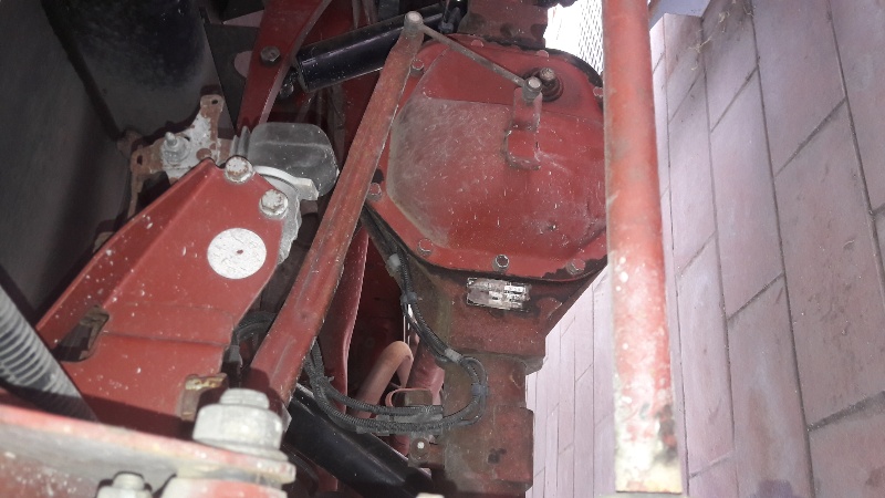

non vorrei fosse proprio il ripartitore di frenata visto che sono intervenuto sulle balestre ed il postetiore si e' alzato di 3/4cm!

Il ripartitore di frenata serve sui camioncini e furgoni che possono anche viaggiare vuoti, ma su un camper che gia avere il peso della cellula è a pieno carico, il ripartitore non serve perchè impossibile che si blocchino le ruote posteriori. Con i soffietti o balestre rinforzate, il riparrtitore sente come che il mezzo fosse un furgone vuoto e non fa frenare dietro (così poi in discesa si surriscaldano davanti). In tali casi va sempre allungata al massimo l'asta di comando, se basta.
Oppure si puo tranquillamente eliminare.
Proverei a sganciare l'asta di comando e bloccare la leva sul ripartitore tutta verso il basso e poi fare qualche frenata e vedere. Se non blocca lo puoi anche eliminare.

Inserito il 24/04/2018 alle: 15:04:59
metto foto del mio ripartitore di frenata e di una targhetta trovata sotto il cofano che potrebbe essere utile per capire! qualcuno ne conosce il significato?

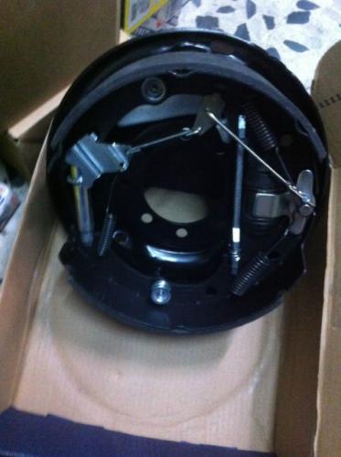

se è quello in foto, probabilmente ha i freni posteriori a tamburi, e non c'è niente di "sigillato".
probabilmente voleva dire che si fa prima a prendere il piatto con ganasce,cilindretti e mole già montato, che non prendere i singoli pezzi e poi montarli.
evidentemente, il tuo meccanico, ha poca voglia di lavorare, tanto la gente profana gli crede, e va bene cosìwink

se è quello in foto, probabilmente ha i freni posteriori a tamburi, e non c'è niente di sigillato. probabilmente voleva dire che si fa prima a prendere il piatto con ganasce,cilindretti e mole già montato, che non prendere
i singoli pezzi e poi montarli. praticamente questo  evidentemente, il tuo meccanico, ha poca voglia di lavorare, tanto la gente profana gli crede, e va bene così
