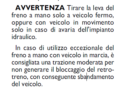

31/03/2004 20878
Inserito il 29/11/2025 alle: 16:13:38
14/01/2010 31615
Inserito il 29/11/2025 alle: 16:20:44
In risposta al messaggio di Laikone del 29/11/2025 alle 16:13:38
Non so di che veicolo sia
Credo che lo si possa trovare su tutti i veicoli
E comunque dice  " in caso di guasto all'impianto idraulico" intendendo a tutto l'impianto,  on ad una parte , ed è logico che in caso di ESTREMA necessità, anche usare i piedi per fermarti, vanno bene
Ma soprattutto, non è da usare per la prova in revisione
Modificato da impiegatodelvolante il 29/11/2025 alle 16:21:58

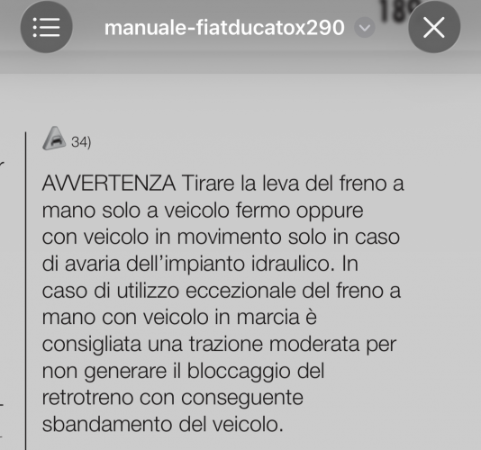

giorgioste
giorgioste
19/07/2016 5294
Inserito il 29/11/2025 alle: 17:30:27
In risposta al messaggio di impiegatodelvolante del 29/11/2025 alle 16:20:44
Non so di che veicolo sia  Credo che lo si possa trovare su tutti i veicoli E comunque dice  in caso di guasto all'impianto idraulico intendendo a tutto l'impianto,  on ad una parte , ed è logico che in caso di ESTREMA necessità, anche usare i piedi per fermarti, vanno bene Ma soprattutto, non è da usare per la prova in revisione
manuale del Ducato X290
14/01/2010 31615
Inserito il 29/11/2025 alle: 17:59:45
In risposta al messaggio di giorgioste del 29/11/2025 alle 17:30:27
Ripeto, sono quasi sicuro che la stessa indicazione sia scritta su tutti i veicoli , indipendentemente dal sistema di freno di stazionamento
Ed è ovvio, che in caso di rottura dell'intero impianto frenante, anche strisciare contro il guard rail serve per salvarti la vita, ma ovviamente non lo scrivono sui manuali
Lunedì guarderò sul mio, ma a memoria ricordo che recita di non usarlo in movimento, causa gravi danni
E siccome pago io, in revisione non si devono azzardare a usarlo sui rulli
Infatti guardano se con leva azionata , dando gas, le ruote rimangono bloccate
Cosa che viene eseguita anche sui rimorchi
Modificato da impiegatodelvolante il 29/11/2025 alle 18:02:07
