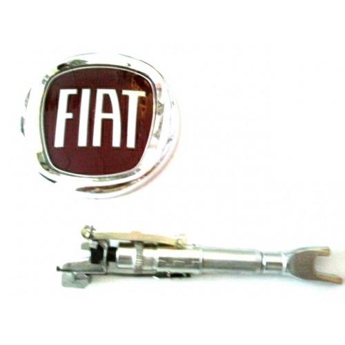

IMG_0677(1).JPGciao, sul mio ducato 244 del 2003 (freni posteriori a tamburo) mi è successo un inconveniente alquanto spiacevole, di ritorno dal mare quando vado a frenare il pedale va giù completamente permettendomi comunque di agire sui freni. Dopo un rientro a passo di lumaca, porto il mezzo dal meccanico, che dopo una controllata a tutto l'impianto frenante, trova la causa nella rottura del registro delle ganasce (allego la foto del pezzo). Sostituito il pezzo tutto sembra ok, ma dopo soli 1500km il preblema si ripresenta di nuovo! E son passati appena 2 mesi...
Premettendo che non dubito del buon operato del meccanico, mi chiedo però se il problema non sia dovuto anche ad altra causa, la seconda volta che mi è successo, è avvenuto mentre tiravo la leva del freno a mano che ha fatto una corsa oltre il limite.
Qualcuno è a conoscenza del problema o può indirizzarmi a cosa far controllare nello specifico?

Stesso problema stesso ducato ma non era il registro era la pompa che perdeva e l olio finiva nel polmone del servofreno. Se ne accorto il secondo meccanico.
ciao Roberto

Il problema era il registro delle ganasce dell'altro freno che si era mosso, rimesso in ordine ordine tutto ok, speriamo adesso sia a posto.
