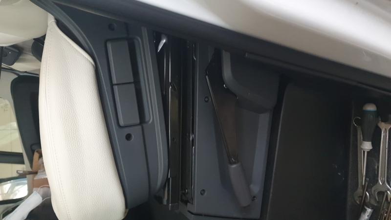

Ciao a tutti Ho un fiat ducato x290 Van del 2019.  quando sono in sosta col freno a mano tirato,  la rotazione del sedile guida interferisce con la leva.
c'è qualche soluzione?

Ho notato su un Ducato in consegna in questo momento (Hymer)  la leva modificata.
Hanno semplicemente ruotato gli angoli di funzionamento, quindi quando il freno è inserito, la leva si trova in posizione orizzonate (quella che prima corrispondeva a freno disinserito) mentre a freno rilasciato la leva è ruotata molto verso il basso.
Questa soluzione, se da un lato risolve il  problema di interferenza con il sedile, introduce una maggiore difficoltà di gestione del freno (a riposo è veramente in basso), ma tra i due problemi, penso che sia il male minore.
Il sistema a crick sarebbe stato decisamente più efficace (il freno resta nella sua posizione naturale ma non interferisce), la modifica fatta, che dovrebbe essere molto economica, sarebbe potuta esser messa in campo senza aspettare 14 anni...

Ho notato su un Ducato in consegna in questo momento (Hymer)  la leva modificata. Hanno semplicemente ruotato gli angoli di funzionamento, quindi quando il freno è inserito, la leva si trova in posizione orizzonate (quella
che prima corrispondeva a freno disinserito) mentre a freno rilasciato la leva è ruotata molto verso il basso. Questa soluzione, se da un lato risolve il  problema di interferenza con il sedile, introduce una maggiore difficoltà di gestione del freno (a riposo è veramente in basso), ma tra i due problemi, penso che sia il male minore. Il sistema a crick sarebbe stato decisamente più efficace (il freno resta nella sua posizione naturale ma non interferisce), la modifica fatta, che dovrebbe essere molto economica, sarebbe potuta esser messa in campo senza aspettare 14 anni...
Pensavo proprio di fare una cosa simile Ruotando la staffa del freno a mano . in fondo sono solo tre viti facendo perno su una e aggiungendo un paio di fori Dovrei riuscire a fare un bel lavoro Se riesco faccio qualche foto

Ecco fatto! Un paio di ore di lavoro ed ecco il risultato. Freno a mano completamente tirato e poi rilasciato nella seconda foto IMG-20210124-WA0026(1).jpegIMG-20210124-WA0024(1).jpeg
