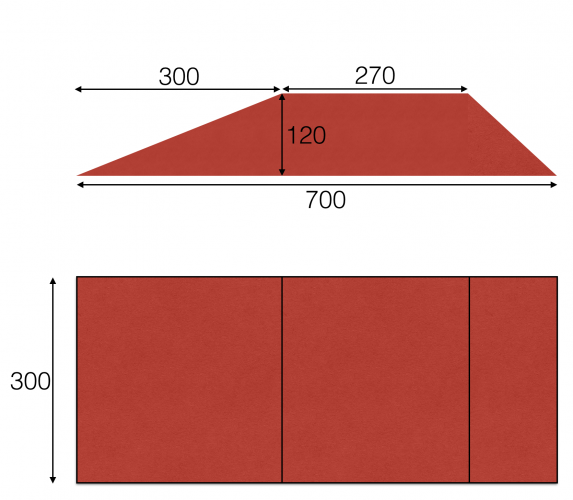

Personalmente ho fatto costruire 4 cunei così da un'azienda che produce travi in legno lamellare:
Pesano una tragedia, ma il camper una volta sopra puoi lasciare la marcia inserita ed andartene, da li non si schioda.

In risposta al messaggio di RobVision del 13/11/2017 alle 21:42:18
Personalmente ho fatto costruire 4 cunei così da un'azienda che produce travi in legno lamellare: Pesano una tragedia, ma il camper una volta sopra puoi lasciare la marcia inserita ed andartene, da li non si schioda.
questa è la stessa cosa che avevo pensato anche io: grazie per le misure.
Stefano - Mobilvetta KEA M79 - CB Moby
RobVision
RobVision
22/06/2016 1614
Inserito il 13/11/2017 alle: 21:58:32
In risposta al messaggio di lakelake del 13/11/2017 alle 21:49:03
Le ho fatte volutamente abbondanti per avere la comodità di salita senza dover centrare alla perfezione ed una pendenza dolce per l'arrivo al piano superiore, questo poi sufficientemente lungo per lasciarci sopra il mezzo (è quasi 3 volte l'impronta del battistrada). In caso dovessi poi scendere anteriormente non hai problemi a farlo. Un suggerimento, le lamelle di cui è composto mettile in orizzontale ed il peso del mezzo sarà uno scherzo per un pezzo di trave così modellato. Volendo si può scavarlo per alleggerire il tutto, ma visto che devono stare ferme a terra beh...
La cosa comoda è mettere sul fianco una "maniglia" o occhiello a cui legare un sagolino/pezzo di fune per spostarli agevolmente da sotto il muso del mezzo, perchè sono ingombrati e pesanti per una mano sola.
- Roberto -
