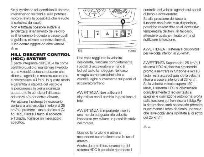

Buona serata a tutti!
Volevo chiedervi info sul freno automatico in discesa.
Siamo tornati dalla Francia passando per il Moncenisio....(STUPENDA TAPPA)...scendendo per la Francia è una passeggiata, scendere verso l' Italia è ripida e piena di tornanti quindi bisogna stare attenti ai freni...io ho inserito il freno (passatemi il termine) automatico che pero' domo qualche KM mi si è disinserito automaticamente e metteva sul display impossibile inserirlo...mi sono dovuto fermare ...per non creare problemi ai freni... e ripartire aspettando un po' il raffreddamento.
Il freno automatico in discesa come funziona??

Hill descent control.  ( HDC ) si inserisce per discese molto ripide premendo il relativo pulsante. funziona per velocita' fino a 25 kmh, oltre tale velocita' si disinImmagine%202022-07-15%20221915.jpgserisce in automatico!

L'HDC va usato per discese molto ripide ma molto brevi. Non è un freno motore ma un controllo elettronico dei freni. Che quindi si scaldano.
Secondo me è una cosa che non serve a niente. Certamente non adatta a scendere il Moncenisio.
Fin discesa marcia bassa e frenate secche e brevi.
Inserito il 16/07/2022 alle: 08:40:52
In risposta al messaggio di temisto del 15/07/2022 alle 22:54:12
Secondo me parli del freno di stazionamento-)
 hai lo Sprinter a TA?
Allora leggi le istruzioni. pag. 161
Se è Ducato, la logica è uguale.

 ciao a tutti il mio e'un ducato 290 del 2020 l'HDC faceva parte di un pacchetto sicurezza. ripeto serve solo per discese rapidissime con scarsa aderenza e scivolose.! comunque i libretti uso e manutenzione vengono forniti con il mezzo. fatta diverse volte lanslebourg moncenisio susa con il precedente mezzo MH hymer 2800 jtd  visto parecchi camper di tutte le dimensioni fumare parecchio dalle ruote anteriori.marce basse e mai prendere velocita'.Immagine%202022-07-16%20084652.jpg

Inserito il 16/07/2022 alle: 09:31:49
Come si legge nelle istruzioni il sistema del nostro amico si è disinserito perché l'ha usato troppo a lungo e i freni si sono surriscaldati.
Funziona per brevi tratti non è utile per scendere dai passi. Si rischia di cuocere i freni oltretutto per andare ad una velocità irragionevolmente bassa

L'hill descent control non c'entra niente con l'hill holder

Grazie a tutti per le info... E scusate il ritardo... Ho un giottiline therry t45 citroen jumper 2200 140cv 2021... E il freno di cui volevo info è il HDC.

Inserito il 16/07/2022 alle: 12:11:19
In risposta al messaggio di RMCamper2020 del 16/07/2022 alle 11:50:22
Quello funziona fino a 25km/h,superati i 50 si disinserisce.Ritorni sotto i 25 lo premi di nuovo e si inserisce di nuovo.

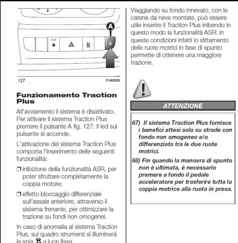

confermo quanto detto da alcuni
È un dispositivo da utilizzare per brevissimi tratti in estrema difficoltà
Agisce sulle pinze dei freni controllandole singolarmente e mantenendo il veicolo stabile anche su fondi sdrucciolevoli (provato personalmente su neve per circa 1km di discesa estrema)
nulla a che fare con freno motore o retarder
Come l'altro tasto che simula il blocco del differenziale frenando la ruta che pattina
Non è fatto per essere inserito a valle e spento in cima, ma solo per superare brevi tratti o per uscire da situazioni di stallo con una ruota che gira a vuoto
