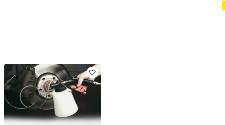

Gli strumenti per spurgare gli impianti, mettono in pressione il circuito il sistema ABS interviene  se le ruote girano, da fermo non interviene
impiegato questi e molti altri aspirano e riempiono completamente di olio l'impianto.se entra aria nel blocco ABS non e' facile farla uscire!Screenshot%202023-11-07%20181203.png
impiegato questi e molti altri aspirano e riempiono completamente di olio l'impianto.se entra aria nel blocco ABS non e' facile farla uscire!Screenshot%202023-11-07%20181004(1).png

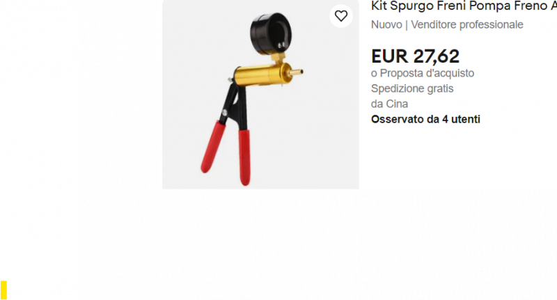

Sempre pressione si tratta, in questo caso negativa, ma sempre pressione è wink
tuttologo non e' pressione ma aspirazione!

L'ho detto, sempre pressione è, in negativo, quindi depressione, se guardi bene, uno dei due ha anche un manometro
saia cosa serve un manometro, vero?
