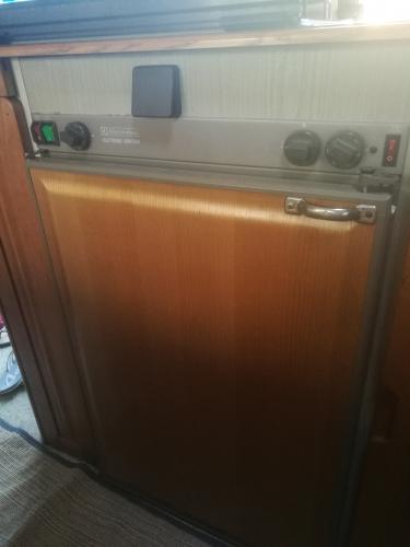

dovresti controllare un po di cose,  innanzi tutto che effettivamente arrivino 230v , che il bruciatore e camino siano liberi e li!ieri, che il regolatore di pressione non sia scaduto, che quando in funzione non ci siano parti ( nella parte posteriore del frigo) eccessivamente calde e parti tiepide, deve avere una temperatura abbastanza uniforme.
l'ultima spiaggia è  quella di estrarlo dal suo alloggiamento e capovolgere per una notte
