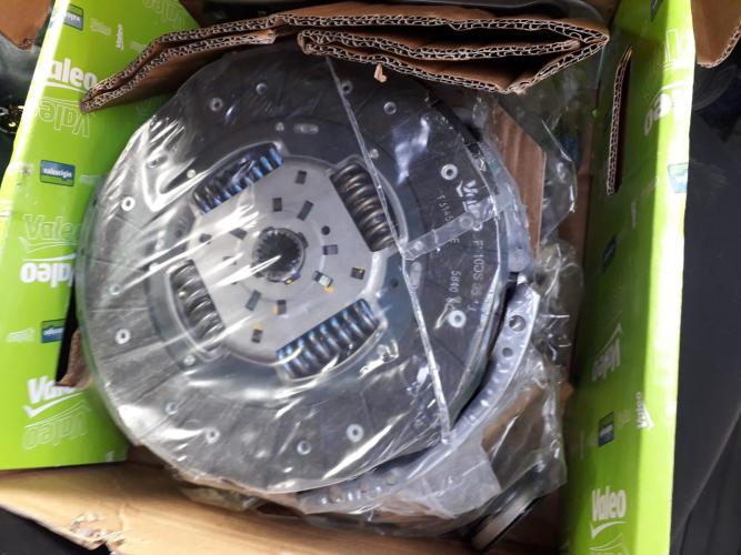

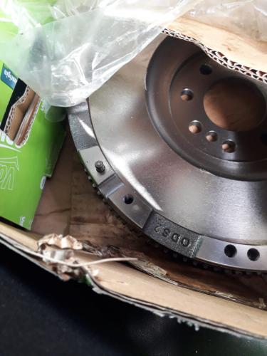

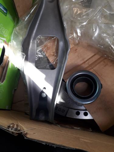

In effetti come ti hanno detto, non c'è un chilometraggio specifico...comunque se ti può interessare e sempre se non sbaglio...questo sotto é il numero ford della modifica
invece il codice valeo del gruppo frizione monomassa del transit e 835000...il prezzo scontato che ha pagato il mio amico circa due mesi fa é di 250,00 euro piu iva...però devi tenere conto che lui é un meccanico, quindi ha usufruito di uno sconto notevole...
