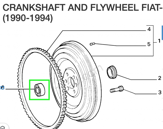

Una cosa da non tralasciare è di sostituire, se presente nel tuo motore, anche il cuscinetto guida dell'albero primario del cambio, che puo' essere incassato nel volano o nell'albero motore. Vedi immagine esempio.

Il paraolio dell'albero primario (il primario è l'albero che si innesta alla frizione. La frizione prende il moto dal volano e quando togli il piede dal pedale frizione fai sii che si congiunga il moto tra motore e cambio.
Questo, nel caso di normalità, la frizione, ti dona una partenza morbida e senza strappi.  Se invece ci si riscontra la perdita del suddetto paraolio, ecco che si presenta questa anomalia. Ovvero, la frizione sporca di olio (basta molto poco) strattona. Vene anche definita "frizione a secco.
Per sostituire  il paraolio del "primario" si deve togliere il cambio e di solito staccare la "campana. Di rado esistono cambi con una ghiera per la sostituzione del paraolio senza stacco della campana.
