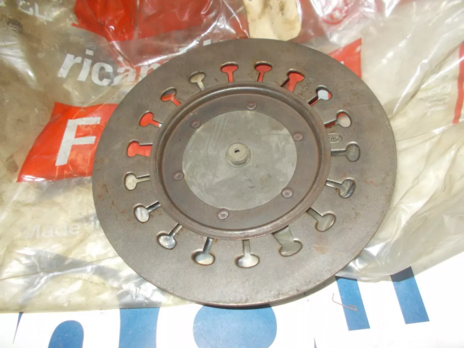

La frizione del 238 è tutta un romanzo: Comandata idraulicamente, daltronde le vaschette dell'olio sono due, il diciamo cilindretto è messo sulla coda del cambio, da li parte un astina di diametro 8-10mm  lunga una trentina di cm, che passa attraverso il cambio e preme lo spingidisco frizione, tutto materiale specifico, se non si è più che sicuri sostituire anche l'astina in quanto si rovina in punta e buca lo spingidisco. Praticamente una follia. Auguri al nostro amico. Se vai da un vecchio meccanico vedrai che quelle astine vengono conservate in quanto ottime come punzone o per le chiavi a tubo.
good office

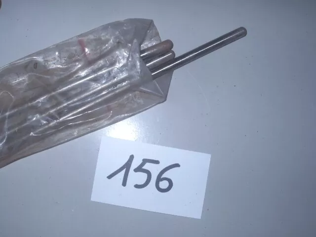

Vedo che l'astina si trova ancora, è quella in foto e va a premere sul centro della molla, in quella piccola boccola.
