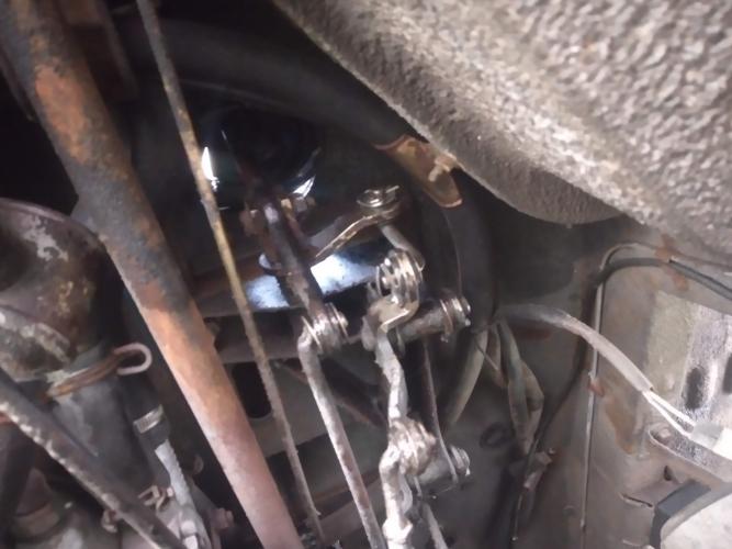

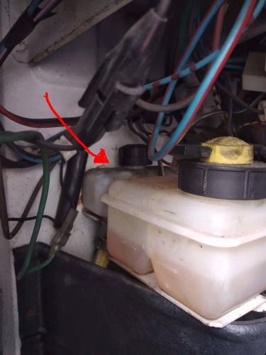

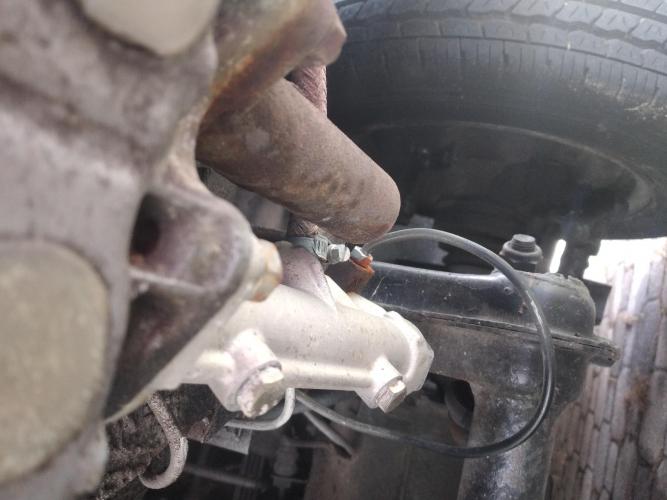

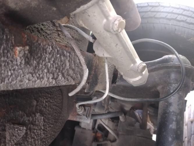

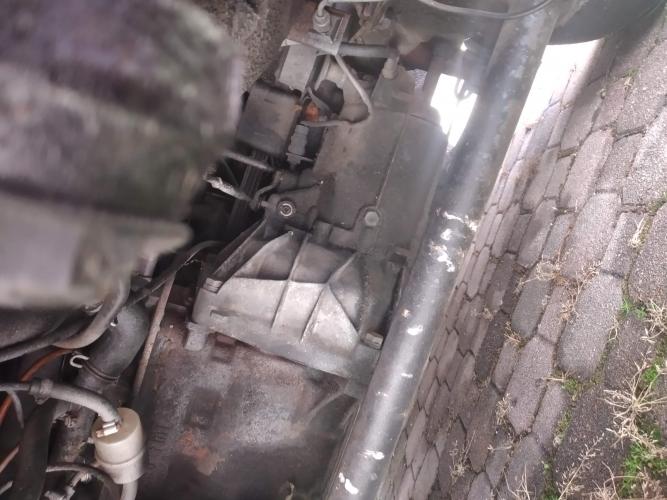

Aggiorno, dunque ringrazio Giorgio, l'amico è una carrozzeria auto ed esperto dei motori 2t 500 cc vintage. Mi ha fatto carrozzeria, tuberia freni, tamburi, carburatore e altro ma per quanto riguarda la frizione preferisce evitare.
Sono in attesa dell'altro meccanico (dei 238 che deve cercare il ricambio e alla mia richiestra dle codice dice non c'è nessun codice)
Ora premetto che dopo un grave problema sanitario di inizio Gennaio, non posso sostenere esborsi, (certo sarebbe stato facile a Novembre lo avrei portato e poi ritirato fatto con altre cose in più).
Quindi sto prima cercando di capire se magari dopo avere manovrato a terra i leveraggi cambio inserendo nuovi gommini, ed usando piedi di porco facsimile, (leve) non abbia combinato qualcosa. Ho letto di fili, ho letto di bulloni da registrare ho letto di cambio d'olio e ovviamente ed ingenuamente tento magari di risolvere provando prima queste vie.
Per dei puristi sarebbe offensivo su un mezzo d'epoca e me ne rendo conto ma senza giri, ora non posso e tento prima le piccole cose, fosse anche la pompa.
Ho fatto delle foto e spero di non dare fastidio con post lunghi logorroici e via dicendo ma vi ritengo esperti e magari pure bravi di manualità (io sono un ex progettista in pensione dopo 44 anni, quando ancora progettavi, mettevi le mani, ti tagliavi, tornivi, fresavi ed andavi di elettroerosione e realizzavi uno stampo da 2 metri a passo per imbutiture ..., altre storie).
Il pedale dopo un anno fermo, quando è successo il fatto, era duro, ho premuto ed ho sentito un leggero "TAC", poi ho notato il pedale, che premendo è molle fino a metà senza forza o pressione, lo spingi con un dito, poi incontra resistenza e sento che preme spingendo con il piede.
Tirando il freno a mano in 1° marcia tende a spegnersi.
Controllando la vaschetta della foto sembra vuota cribbio.
Allego le foto spero si riesca a capirci qualcosa o se devo farne altre.
Ciao ragazzi e grazie

Da come descrivi potrebbe, ripeto potrebbe darsi sia successo questo: sempre se la tua frizione e di quelle con l'astina. L'astina dalla parte volano, ha leggermente sfondato la molla, e li il tac, è poi riuscita ad entrare ma non tutta, e li si spiega che dopo la frizione stacca abbastanza da farti entrare le marce, comunque senza vedere e provare si può dire poco. Personalmente non la vedo una frizione con ancora una lunga vita. Come già detto controlla anche la pedaliera.
