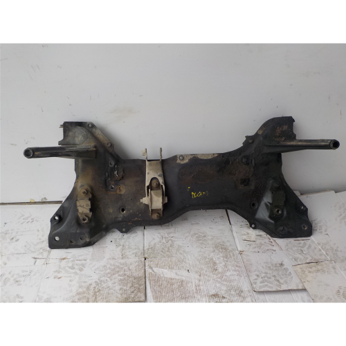

Su quella meccanica non ci sono culle. Si tratta "solo" di smontare mezzo avantreno. Sul fatto poi di sostituire la frizione senza mettere il cambio a terra sono perplesso. Nel preventivo, credo, avrà considerato la sostituzione di qualche cuffia che, data la vetustà, sarà bene cambiare. Per quanto riguarda il volano, lo farei rettificare a prescindere e, dal momento che ci sei, sostituirei anche il paraolio di banco. È lì che ti guarda e costa una decina di euro. Secondo me il preventivo ci sta tutto, può variare in base all'attrezzatura dell'officina ma non di molto.

Su quella meccanica non ci sono culle. Si tratta solo di smontare mezzo avantreno. Sul fatto poi di sostituire la frizione senza mettere il cambio a terra sono perplesso. Nel preventivo, credo, avrà considerato la sostituzione

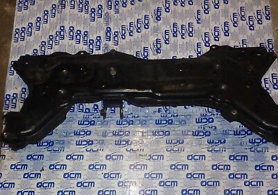

...strano perché viene venduto un pezzo di ricambio per il ducato proprio con questa dicitura...  slitta culla motore....
molto probabilmente sarà venduta per i mezzi della chicco! dove c'è una grande varietà di culle e passeggini...laugh
tornando seri... se sei uno del mestiere saprai benissimo che quel ricambio da noi viene chiamato in vari modi tra cui slitta, culla motore o addirittura avantreno che é più un nome generico ... ma se sei veramente del mestiere e non uno che é andato a cercare un presunto nome su internet per fare il bellino (spero di no... ma qualche dubbio ce l'ho!)... non capisco il motivo di questa precisazione...sempre se sei veramente del mestiere!
per la perplessità di non scendere il cambio lo si può fare usando dei sottoponti nome normalmente usato in officina...anche detti sollevatori da fossa per chi cerca su internet...(meglio specificare per non essere ripreso)...

...spero di scriverlo per l'ultima volta... per cambiare la frizione a quel Mh... é uguale come cambiarlo ad un cabinato...

cambia?  Ho semplicemente precisato che si chiama anche slitta culla motore. per confermare quello che ho scritto inizialmente che tu mi hai contestato... Quindi per favore non iniziamo la solita solfa tergiversando per avere ragione
Sempre da 1995 in poi. Qui si parla del 280/290, fino al 1993. Supporto lato cambio, centrale (simile a quello della prima foto) e lato distribuzione.
