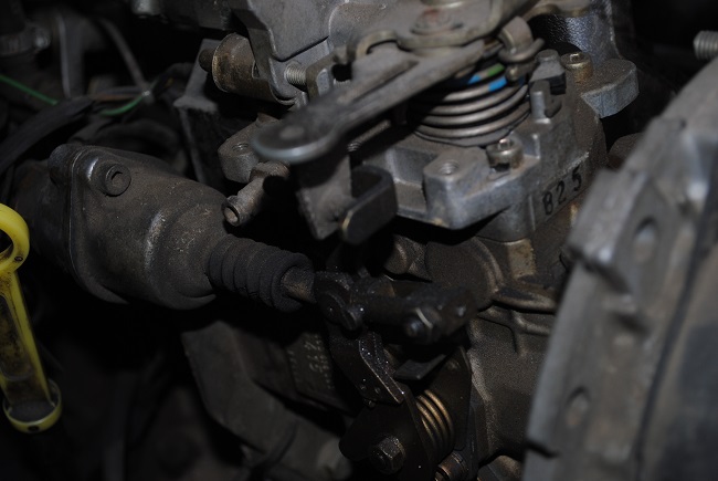

che pompa monta? lo chiedo perchè c'è un tipo di pompa Bosch con un dispositivo extra anticipo a freddo,se non funziona fa questo scherzo, il dispositivo è questo   è un cavetto coperto da un cappuccio in gomma,che sposta una levetta ,la quale aumenta l'anticipo pompa a freddo di circa 2 gradi, evitando il fumo bianco.
sposta una levetta ,la quale aumenta l'anticipo pompa a freddo di circa 2 gradi, evitando il fumo bianco. aliena vitia in oculis habemus, a tergo nostra sunt.
