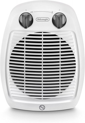

Se hai la 220V nei pressi potresti provare a scaldare tutto il vano motore e non solo il filtro gasolio.
Una come questa potrebbe andare bene.

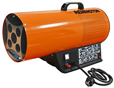

Per risolvere devi coprire la parte del cofano fino a dietro alle portiere con un telone. Tutto intorno deve arrivare fino a terra.
Poi sotto al motore metti una stufetta elettrica tipo quella che hanno postato sopra.
Se si sono gelati solo i tubetti in zona filtro o serbatoio dovresti risolvere in un oretta.
Se si è gelato i tubi iniettori ci vuole come minimo mezza giornata.

Anch'io farei così, aiutandomi ad isolare  e mantenere il calore  della stufetta, oltre al telone con dei cartoni.
Ovviamente nelle ore più calde della giornata
