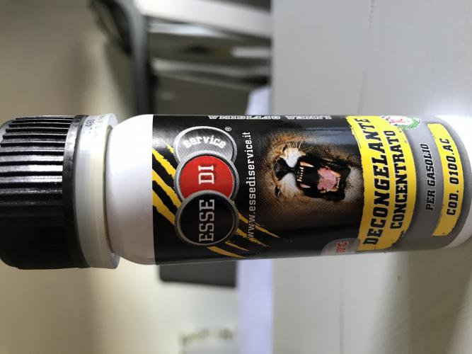

Oggi ero da un amico meccanico ed ex camperista che mi ha fornito un prodotto professionale decongelante per gasolio. Egli mi ha detto che basta mettere il liquido nel serbatoio che produrrebbe il riscaldamento del gasolio con il conseguente decongelamento del combustibile.
Quindi, credo che se ti rivolgi ad un’officina del posto magari possono venderti qualcosa di simile
con il conseguente decongelamento del combustibile. Quindi, credo che se ti rivolgi ad un’officina del posto magari possono venderti qualcosa di simile (scusate la foto in orizzontale ma nonostante tentativi non sono riuscito a fare di meglio)

In risposta al messaggio di Roby964 del 11/01/2021 alle 12:56:59
Mi sembra difficile che quella boccetta faccia aumentare di 15°C un blocco di 50kg di gasolio.
Se così fosse non oso immaginare cosa potrebbe accadere d'estate
Prodotto analogo a quello che tanti anni fa mi misero nel serbatoio di una Ritmo Diesel che a Prato Isarco alla mattina con -22 non ne voleva sapere di partire, dopo vari tentativi e nonostante un gasolio misto tra parte estivo e invernale riuscii ad accenderla e andare nonostante vari spegnimenti in officina a 7/8 km.
Sostituito il filtro messo il prodotto è fatto il pieno di Artico ulteriore una bella tirata fino a Modena e mai più avuto problemi; a detta del meccanico potevano esserci anche residui di condensa d’acqua sia nel filtro che nel serbatoio
