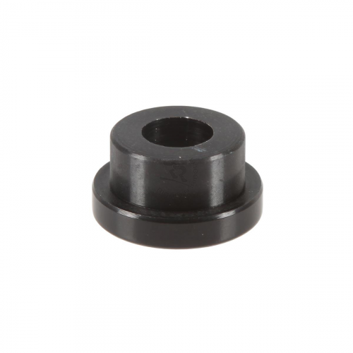

E che dire del quasi "obbligo"di montare sulle gemelle
e anche anteriormente le : BOCCOLE di centraggio
sigli Iveco con cerchi in acciaio , sempre bilanciati.
Questo dopo che dette erano state fornite da Laika
nel montare anche i cerchi in Lega LINK
speciali in ottone e che levano qualsiasi dubbio.
Modificato da franco49tn il 28/05/2018 alle 11:36:28
Jordanbullon
Jordanbullon
13/12/2003 2363
Inserito il 28/05/2018 alle: 13:05:26
In risposta al messaggio di franco49tn del 28/05/2018 alle 11:35:38
E che dire del quasi obbligodi montare sulle gemelle e anche anteriormente le : BOCCOLE di centraggio sigli Iveco con cerchi in acciaio ,sempre bilanciati. Questo dopo che dette erano state fornite da Laika nel montare anche i cerchi in Lega LINK speciali in ottone e che levano qualsiasi dubbio.
Ma anche per i cerchi in ferro? Io non le avevo mai viste, eppure avuto 3 MH Laika su Iveco, sempre con cerchi in ferro e le gomme me le sono sempre cambiate io.
good office
jordanbullon
24/01/2008 10491
Inserito il 28/05/2018 alle: 18:05:58
In risposta al messaggio di Jordanbullon del 28/05/2018 alle 13:05:26
In paricolare per i cerchi in ferro
Occorre cercarli e consentono di
centrare al meglio i dischi rispetto
al mozzo ed evita il rovinarsi del filetto.
Per i Link sul posteriore dato che internamente restano i cerchi in acciaio
le bussole speciali vengono fornite dalla fabbrica..
Mentre gli anteriori usano i loro dadi speciali autocentranti che hanno la
bussola di centraggio incorporata.
