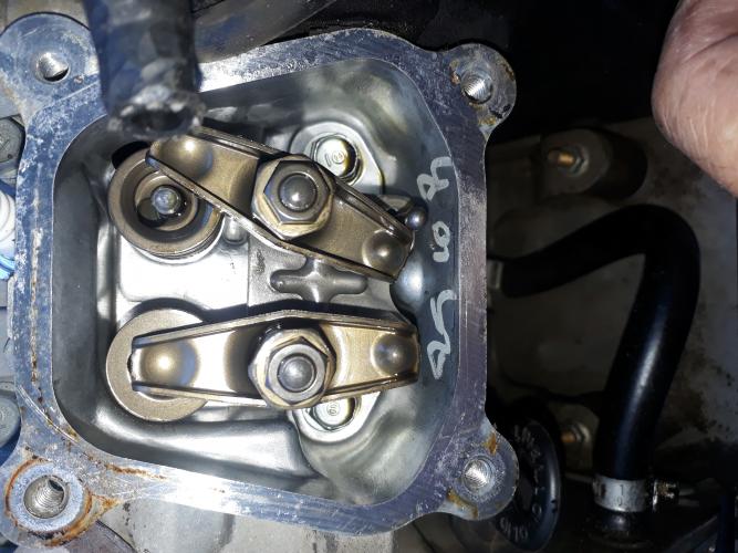

Alleluja! ho risolto il problema accensione, come sospettavo il fatto che non dava segni di vita neanche a spruzzargli lo starter spray mi faceva pensare che fosse uscito di distribuzione, e infatti oggi ho smontato il coperchio delle valvole e ho trovato un bilancere disassato! come possa essere successo è un mistero però, comunque appena rimontato è partito come un treno! Ora ha un altro problema, va su di giri e poi si spegne in protezione, probabilmente il regolatore di acceleratore.. vedremo. Saluti20211001_143526.jpg
