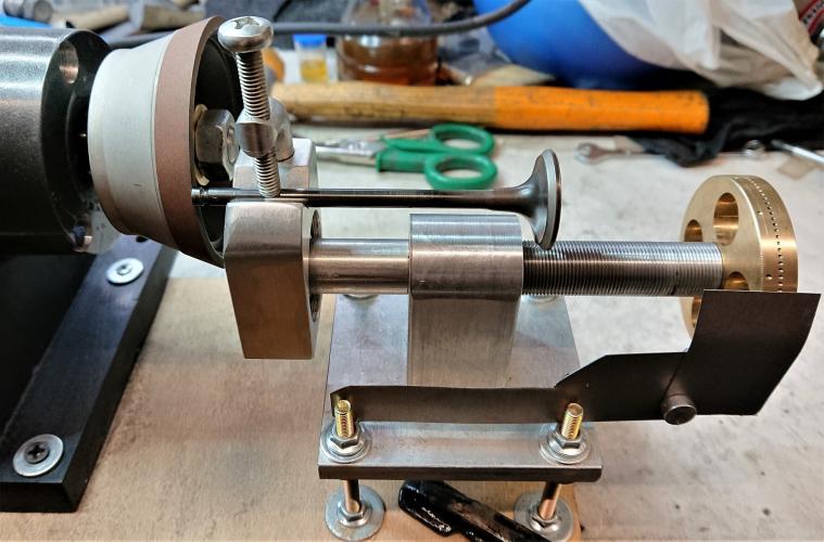

2 anni fa circa ho rifatto il gioco valvole su un motore relativamente recente (Peugeot 208 1.2 VTi del 10/2013 con circa 95.000 km). Su questo motore non ci sono dei dischetti ma dei dispositivi analoghi ovvero dei bicchieri calibrati (interno bicchiere c'è la sede della testa valvola, esterno bicchiere lavora l'ogiva della camme).
Per fare questo lavoro a casa ho costruito da zero grazie a macchine utensili uno strumento per lavorare la testa delle valvole (fino ad un certo limite) con precisione centesimale. Poi con i bicchieri a disposizione misurati con micrometro ho cercato di fare il miglior matching per togliere meno materiale possibile; poi parte del gioco l'ho recuperato lavorando le sedi valvole (fatto prima di lavorare le teste delle valvole).
Prima versione dello strumento; la seconda versione prevede un mandrino a 3 griffe autocentrante.
La vite è di passo 1 così ogni giro corrisponde all'avanzamento di 1 mm e per ricavare l'avanzamento di 1 centesimo ho fatto dei prefori (100, quindi 1 ogni 3,6°) sulla ruota di ottone a destra; la vite è realizzata a gioco zero e leggermente frenata grazie ad un blocco filetto in teflon con leggera interferenza presente nel supporto.

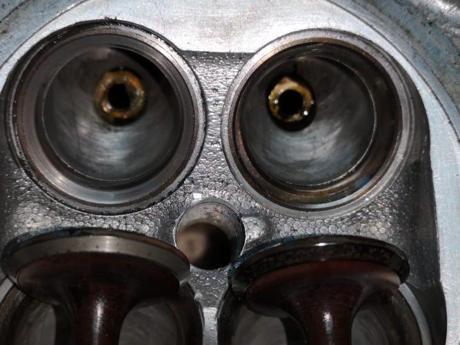

Lavorazione sedi valvole e valvole lato scarico.. A sinistra post lavorazione, a destra pre lavorazione. Come si può vedere sulle valvole c'è una corrosione di tipo "pitting" o a crateri.

Ehi complimenti a tornitore per il suo lavoro! Le vecchie si misurano anche con un calibro no? Per misurare la distanza ovviamente dovrei prendere gli spessimetri nuovi quindi niente ossido . Andrei in negozio di materiale
officina quindi non dal cinese. Immagino non costerà tantissimo un set. Ma perché se non serve , fiat ne consiglia la registrazione ogni 40mila km? Così come per la taratura iniettori? Da quel che ho letto in giro su questi motori anni 80 si faceva ogni 2 o 3 tagliandi o era buona norma. Le valvole si saranno alzate qualche decimo no? Mentre ora le punterie idrauliche hanno una sorta di capacità auto registrante entro un tot..sempre da quello che ho letto in giro... Alla fine la difficoltà dell' operazione sta nel tgliere e mettere le pastiglie. Poi per la misura è una cosa abbastanza ovvia. Se deve essere 0.50 ed è 0.42, bisogna mettere una pastiglia più sottile. Giusto? Per compensare il consumo della sede per esempio... Se la distanza è sbagliata a parte il rumore, la questione è che si sfasa un po' il motore giusto? Un eventuale leggero anticipo o ritardo nell' apertura delle valvole non fa problemi di messa in moto al freddo? Quando la combustione è molto più sensibile?
