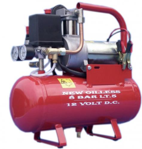

ora ho il kit riparazione, un compressore serio,
99A91648-CD6F-4146-807B-B9B0FB501627.jpegDiverse bombolette di liquido sigilla e ripara, ma se malauguratamente dovessi forare, non mi ci proverei neanche per scherzo a cercare di sostituire la gomma.
