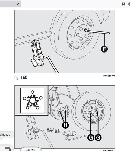

per quel che ne so io il foro quadro o esagono è sul tubo mentre lato opposto ci sono i fori per infilare il tondino in modo da formare una T (manovella )
questo qui quindi andrebbe a infilarsi sul perno del martinetto?
non so a cosa ti riferisca con " perno", ma se è la vite senza fine  che fga alzare ed abbassare il cric, si è quello
comunque, esistono i libretti uso e manutenzione apposta, ci sono anche delle belle figure che permettono di capirewink

non so a cosa ti riferisca con perno, ma se è la vite senza fine  che fga alzare ed abbassare il cric, si è quello comunque, esistono i libretti uso e manutenzione apposta, ci sono anche delle belle figure che permettono di capire
Hai ragione.
Infatti in un messaggio precedente mi riferivo proprio al libretto dove c'è questa immagine.
però non mi sembra che coincida col tipo di martinetto e attrezzi che ho io.
Inserito il 04/06/2022 alle: 16:48:15
In risposta al messaggio di floyd2 del 04/06/2022 alle 16:42:46
Hai ragione. Infatti in un messaggio precedente mi riferivo proprio al libretto dove c'è questa immagine.  però non mi sembra che coincida col tipo di martinetto e attrezzi che ho io.
effettivamente la figura non corrisponde, ma è di una intuizione talmente elementare , che anche un bambino, dopo due secondi capisce come si adopera, senza offesa

...eh va behh visto che lo hai pagato ...toglilo pure  dalla scatola ( mi raccomando giralo sottosopra ) e vedi una testa esagonale che corrisponde al foro del tubo va da se che maschio e femmina si compenetrano..
​​​ e meni infilando il tondino nei fori lato opposto .
Raccomando allentare i bulloni prima di alzare freno a mano tirato marcia bassa prima/retro inserita .
se ruota anteriore ...chiudi lo specchietto prima di darci una capocciata...
