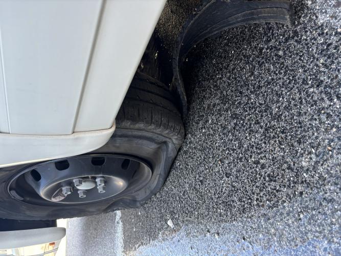

Mi spiace per l'accaduto, ma se avessi montato Michelin probabilmete non saresti qui a raccontare questo fatto. Perchè hai preferito Kleber? >> per spendere un po' meno >> Questo è il risultato. Il fatto che
tu abbia percorso solo 15/20 prima del fattaccio è sinonimo di una gomma con problemi strutturali e non c'entrano nulla in questo caso specifico pressione e carico. In 20km non sarebbe esplosa nemmeno una gomma di una bicicletta...  Per la pressione, cerca sul libretto del mezzo o nella lesena dello sportello se è presente la pressione da tenere e non c'è gommista che tenga. Ora hai montato delle CP, direi che non avrai più problemi. Con la pressione decisa dal gommista, fai circa 100/200km e fermati a sentire la temperatura delle gomme, DEVI riuscire a tenere la mano sul battistrada, se non ci riesci la pressione è bassa.  Ho avuto Michelin montate per 9/10 anni senza alcun problema.
Buongiorno, mi dispiace contraddirti ma ieri, purtroppo, ho avuto  la brutta esperienza di scoppiare una gomma Michelin di 4 anni. Ero appena partito e dopo alcuni km in autostrada ho cominciato a sentire una leggera vibrazione, non sono riuscito ad arrivare alla prima area sosta che è scoppiata…nessuna gomma di scorta quindi lascio immaginare a voi le conseguenze.
Anch’io pensavo che con le Michelin non potesse accadere ma purtroppo è accaduto, nei giorni precedenti non mi sono accorto di aver toccato marciapiedi o altro.

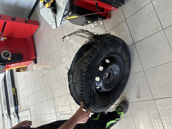

IMG_6304.jpegEra una Michelin Agilis Camping 225/75 R16 CP, vecchia no perché è del 2021
Era montata sull’asse posteriore dx
Modificato da FrancoV77 il 11/08/2025 alle 22:58:55

Era una Michelin Agilis Camping 225/75 R16 CP, vecchia no perché è del 2021 Era montata sull’asse posteriore dx
La posteriore destra è un classico,  secondo me il marchio conta poco, è la più sollecitata, ci sono fattori di peso e probabilità di prendere botte, buche, marciapiedi, forature, superiori alle altre posizioni gomme, che ne causano un deterioramento superiore, ovvio possa succedere anche a Michelin.
E non posso credere che le gomme difettose, finiscano sempre montate sul posteriore destrowink.
Modificato da masivo il 12/08/2025 alle 01:43:53
che ne causano un deterioramento superiore, ovvio possa succedere anche a Michelin. E non posso credere che le gomme difettose, finiscano sempre montate sul posteriore destro.
Condivido con te, poi quest’anno sono partito particolarmente carico…alla frontiera dell’Austria, prima di attraversare il Brennero, la Polizia mi ha pesato ed ero 43 ql.
E allora povera Michelin laugh.
Qualcuno dirà, pensa se non era Michelin, e forse ha ragione, il presupposto è sempre rimanere prudentemente entro i limiti di portata del mezzo e della gomma.
Poi possiamo parlar male di un tipo di gomma wink.

ma dai era sola a 4,3 tonn cioè solo 4300 kg neanche 1100 kg a ruota e se c'è la scorta neanche 850 kg devilcrying

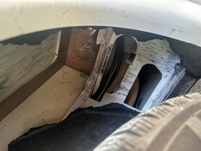

Adesso faccio la conta dei danni, ma come è possibile fare i passa ruota in polistirolo? E non stiamo parlando di un camper economico. Spero di non trovare pioggia al rientro delle vacanze altrimenti l’acqua mi entrerebbe ovunqueIMG_6324(1).jpeg
Economico o no è un pannellato.
Piuttosto personalmente mi aspetterei che TUTTI gli alestitori di pannellati adottassero misure di sicurezza per questi aspetti. Purtroppo va contro il peso, ma una protezione di ferro per uno scoppio gomma o un tamponamento ci vorrebbe.
