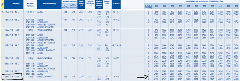

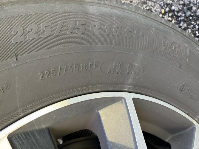

Quella gomma lì dovrebbe avere indice di carico 116 che significa 1250 kg che per 2 ruote significa 2500 kg.

Concordo anche io, con 43 quintali è certo che su quella gomma ci fossero molti di più dei 1250 kg di portata, essendo posteriore destra, forse anche 1400-1500, troppi anche per una Michelin.
