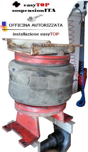

dunque i miei assomigliano a questi (tranne per il fatto che i miei sono a doppia balza) :
se noti da sopra a sotto (anche se questo sembra messo al contrario) :
c'e' un pezzo di metallo bianco/grigio (una volta piazzato si appoggia sulla balestra)
poi un piattello di metallo rosso
poi un pezzo rosso di plastica ad anello (nei miei e' nero ma non cambia nulla)
il soffietto
staffa rossa (che si incastra nel telaio)
allora :
ho tolto i bulloni e separato la staffa sopra e sotto dall' anello di plastica rosso che e' l' anello di tenuta dei soffietti (credo si possano seprare ma non penso sia facile .. io NON li ho separati e non ci ho neppure provato)
ho levigato per bene il piattello rosso dalla parte dove fa tenuta con l' anello di plastica
ho verniciato (opzionale e' un vezzo) di rosso le parti in metallo tranne il lato che fa tenuta con l' anello di plastica
sul lato che fa tenuta sia sul piattello di metallo che sull' anello di plastica ho steso una strato di guarnizione liquida (e' come il silicone ma serve per fare guarnizioni)
ho usato questa:
https://www.amazon.it/Simply-SR...
(credo che una valga l' altra)
ho aspettato che asciugasse , ho rimontato tutto cambiando i bulloni
nota: i miei bulloni avevano un filetto con un passo strano e quindi non li ho trovati
ho rifilettato la plastica piu' grosso (mi pare 9 e i bulloni erano da 8)
ho cambiato anche le viti a testa svasata che tengono il piattello di tenuta (rosso) alle staffe (per altro difficili da tirare via ... armati di TAAAAAANTO svitol/WD40 e altrettanta pazienza)
infine all' ingresso dell' aria ho messo un tubo rigido di prolunga
da 5cm (per poter lavorare meglio una volta sotto al camper)
1 rubinetto (l'ho gia' detto: per ricercare in futuro eventuali perdite)
l' attacco per il tubo del circuito

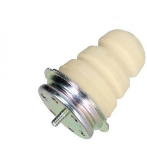

si hanno tolto il tampone di fine corsa:
se cambi tutto valuta le molle compensatrici di carico

il tampone di fine corsa serve solo quando vai a pacchetto con le balestre .. cosa NON desiderabile

confermo la presenza del tampone in foto quando non sono montate le alko.
Se quelle che avevi montato sono molto vecchie, al loro interno non hanno nulla che sostituisca il tampone. In quelle recenti, hanno inserito un tampone finecorsa al loro interno.
L'utilizzo del tampone ha senso durante la marcia, il quale più di tot non fa abbassare il telaio. Nel mio caso, ma anche in tanti altri, ho notato che se il mezzo è pensatino, quando è in piano, ha il tampone che dista dalla balestra 2/3cm. Comunque vada, puoi tranquillamente rimontare la ruota e abbassare il mezzo. Ma non usarlo. Confido anche io in un eventuale montaggio del tampone senza dover togliere la ruota, al limite alzi solo un po' il mezzo.
