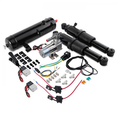

Altra soluzione sarebbero gli ammortizzatori ad aria regolabili
Mettessero questi i problemi sarebbero risolti in fabbrica.

Ricordo che tantissimi anni fa mio babbo fece installare gli ammortizzatori ad aria originali su una VOLVO 245 SW che senza si siedeva troppo se caricata.
C'era il compressore e i comandi a cruscotto per alzare il dietro.
Penso che allora il sistema costasse una bella cifra.
Il sistema sarebbe una buona soluzione per chi ha paura a montare soffietti di non essere in regola.
Così invece sono sempre ammortizzatori e non si aggiunge nulla.
Però, secondo me è un sistema molto meno efficace in quanto c'è una camera di aria molto piu piccola.

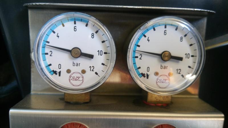

Inserito il 07/05/2020 alle: 15:33:56
Test in corso...gonfiati stamattina a 2,5. Quello incriminato è quello di sx che è stranamente aumentato da solo. Non ancora  montato ma tenuto a battuta sotto la balestra per fargli della resistenza. Vedremo tra 3gg...

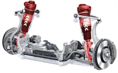

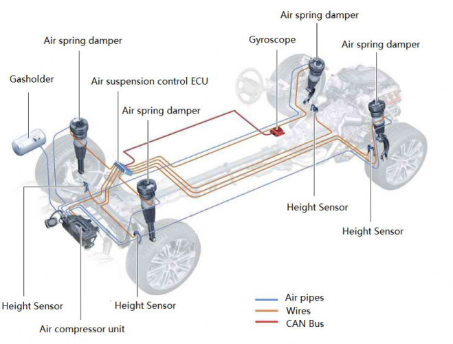

Esistono per auto TOP
e quindi solleverebbero pure un camper wink
Le sospensioni pneumatiche per auto: come funzionano  :

E' come dice Tommaso Esistono per auto TOP e quindi solleverebbero pure un camper Le sospensioni pneumatiche per auto: come funzionano  :
Questa è una versione moderna, dove viene sostituita molla e ammortizzatore coassiali con una molla a aria.
Gli amortizzatori che dicevo io invece non sostituivano la molla, ma andavano sostituiti all ammortizzatore (non coassiale alla molla) e la molla/balestra originale rimane al suo posto.

E' per quella ragione che ho aggiunto al monobalza
AlKo i vasi espansione
Sembra di avere un TRIbalza wink
12/11/2006 59237
Inserito il 11/05/2020 alle: 22:48:19
In risposta al messaggio di franco49tn del 11/05/2020 alle 20:47:21
E' per quella ragione che ho aggiunto al monobalza AlKo i vasi espansione Sembra di avere un TRIbalza
Da quanti litri ciascuno?
Sai qua in zona c'è la CEA Estintori, casomai ne avranno da buttare.
Per ora non ne sento la necessità, ma intanto mi informo sul da farsi.
