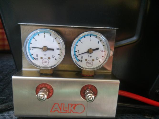

Inserito il 14/07/2020 alle: 11:59:15
Aggiorno l'argomento con la situazione attuale senza aver piu toccato, smontato o gonfiato i soffietti. Hanno perso un pochetto rispetto a maggio (gonfiati a 2.5) ma immagino  e' normale adattamento alla pressione atmosferica visto sono esattamente identici. Non c'e' stata alcuna variazione tra il dx ed il sx tale da costringermi a ripristinare la pressione.

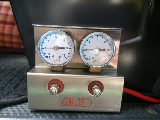

Inserito il 07/08/2020 alle: 11:38:30
Aggiornamento dell'ultima settimana. Inspiegabilmente di colpo. Tra l'altro era quella fatta secondariamente e che non mostrava problemi, fatta per sfizio e non per necessita'. Si perde 0.5 bar quasi al giorno. Provato a gonfiare a 6atm e spruzzato acqua e sapone ma non si vedono perdite. Per curiosita' provero' a smontare e vedere se si e' allentato il tubo sul soffietto ma non penso...

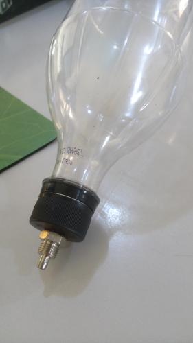

Non demordo... leggendo il 3d dell'altro iscritto che gli si e' fessurato il tubo delle alko senza un motivo sto pensando qualcosa di simile e' successo anche a me. Ho preso in mano i raccordi che avevo comprato a maggio per riparare i soffietti e poi messi da parte ed i tubicini non riesco piu a toglierli, devo dire si sono incollati bene col prodotto. A maggior ragione mi fa pensare che la colla interna abbia fatto il suo lavoro ed il problema sia altrove, aggiunto al fatto che non era il soffietto problematico che perdeva. Non so, continuo a dubitare di questa forte perdita e con acqua e sapone sulla gomma nera non noto nulla.
Ho pensato di smontare il tubo dal soffietto e collegarci una bottiglia e metterla in pressione per vedere se ho ugualmente perdite e quindi se sono sul percorso. Se non scoppia la bottiglia almeno a 2 bar.angel

Inserito il 12/08/2020 alle: 12:25:46
Allora ho immerso il soffietto nell'acqua. Gonfiato prima a 2 poi a 5. Non c'e' una goccia di aria che si muove. Ora lo lascio li con 5atm in ammollo vediamo che fa. Il dado che ferma il tubo al soffietto non mi pareva svitato quindi non credo perdesse di li. Cmq adesso lo ho tolto e rimesso. Per scoprire se e' il tubo lungo il percorso avete delle idee? Se fosse un microforo un mezzo veloce e sicuro per trovarlo? Se fosse dall'altra parte cioe' all'aggancio del manometro? Li non ci sono dadi da stringere ma hanno fatto un attacco rapido. Si tira annellino ed esce il tubetto. Dentro a pressione. Idee e consigli? surprise
