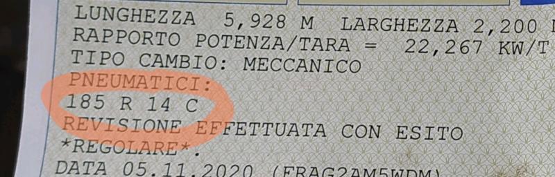

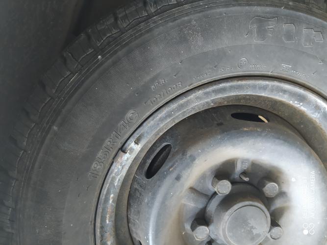

Ciao ho un laserhome 57 su Fiat Ducato 2500 aspirato del 1988, devo cambiare le gomme e da libretto ho questa dicitura. Possono andare bene le 185/65 r14, che tipo di serie devo montareIMG_20220407_152131.jpgIMG_20220611_150701.jpg
Puoi montare solo, quello che è scritto a libretto, 185 R 14 C.

Inserito il 11/06/2022 alle: 15:54:11
185R14C  dovrebbe essere /80  quindi /65 assolutamente troppo piccoli di diametro

Inserito il 11/06/2022 alle: 16:14:32
Cercando 185 R14 C  102/100  Q si trovano. probabilmente voleva una gomma con spalla ribassata.

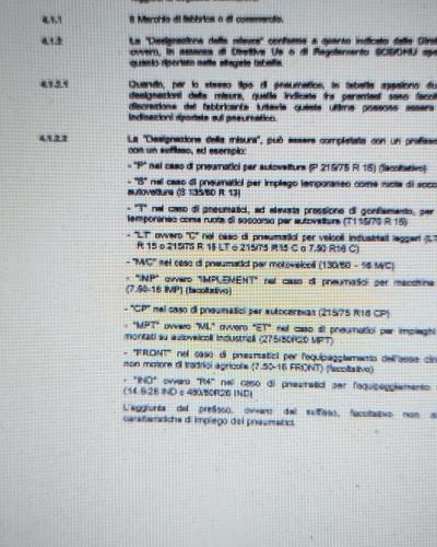

norme cuna
https://www.inviaggioconermanno...
ultima riga del PDF chiarisce che i prefissi e i suffissi compresi nella numerazione delle gomme non sono obbligatori

norme cuna  ultima riga del PDF chiarisce che i prefissi e i suffissi compresi nella numerazione delle gomme non sono obbligatori
il problema di col è il non capire, che anche se i suffissi non sono rilevanti
  1. in caso di revisione , potrebbe non passare ( devi fare ricorso e intanto il veicolo rimane fermo)
  2. in caso di costatazione delle FFOO, si prende il verbale e il sequestro della cdc, poi devi andare a sbatterti a desta e a manca per far valere la ragione8 sempre che il giudice di turno voglia dartela)
  3. in caso di incidente con lesioni, sono volatili per diabetici
questi sono i problemi che potrebbero verificarsi, non chi ha ragione su COL
21/03/2009 29459
Inserito il 13/06/2022 alle: 18:09:32
...il problema è ...che di qualcosa si deve morire ...
https://www.asaps.it/2901-marca...
leggere ultima riga del pdf
...prefisso ...suffisso...non impegnativo

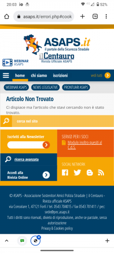

A parte che l'articolo non esiste dal link che hai mandato,

Inserito il 13/06/2022 alle: 19:58:27
... cioè non riesci ad aprire il PDF allegato all srgomento del link www asaps.it ....?
14/01/2010 31615
Inserito il 13/06/2022 alle: 20:04:30
In risposta al messaggio di salito del 13/06/2022 alle 19:58:27
No
Viene fuori questo
