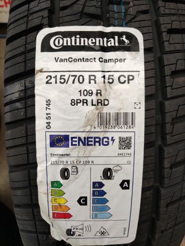

Dovessi cambiare le gomme terrei in grande considerazione queste appena uscite...1627503744926.jpg
