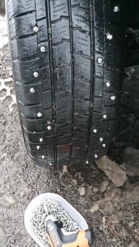

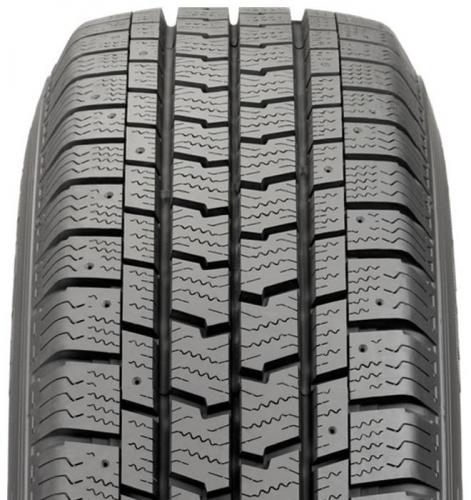

Ci sono stato due volte in inverno ed entrambe le volte ho usato le GoodYear Ultra Grip Cargo chiodabili (c'è anche il modello normale, senza inviti per i chiodi, quindi fai attenzione all'acquisto, specificalo al gommista) Sono molto buone anche come invernali per cui senza chiodi le puoi usare anche qua.
Chiodi best grip e un avvitatore. Ci sono 120 fori ogni gomma quindi 480 chiodi.
Io le ho chiodate senza bisogno di smontare le gomme. Quelle anteriori è facile, giri lo sterzo e le chiodi un pezzo alla volta. Dietro devi alzare il camper col crick in modo da avere abbastanza luce per avvitare
Ti consiglio di fare un mezzo giro di chiodo col cacciavite manuale e poi, quando ne hai messe un pò le stringi con l'avvitaavvita.
Una volta presa la mano si fa anche presto. La seconda volta in poco più di un'ora avevo chiodato tutte e 4 le gomme (mi ero messo anche comodo e caldo in un parcheggio sotterraneo di un centro commerciale di Helsinki)
Perchè l'unica vera menata è se, come quando l'ho fatto io la prima volta, nevicalaugh
( se compri le chiodabili chiodatele da solo. Farlo fare da un meccanico svedese col loro costo della manodopera tanto vale comprare le chiodate già fatte )
come vedi gli inviti per i chiodi sono ben definiti
detto questo soprattutto in Svezia e Finlandia si viaggia stabili come su asfalto pulito. L'unica cosa da far attenzione è che gli spazi di frenata si allungano. In Norvegia bisogna far più attenzione perchè il vento unito allo spray del mare tendono a formare uno strato di ghiaccio sulla strada e allora può esserci bisogno di un carro attrezzi che ti riporti sulla strada
