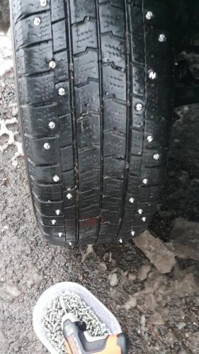

In risposta al messaggio di ledzep del 26/10/2023 alle 20:23:20
Le Good Year io le ho usate. Sia per andare a Capo Nord, chiodandole, sia in inverno qui. Sono ottime gomme. Anzi, a dirla tutta sono le migliori invernali che ho provato. Quando le compri fai attenzione a prendere quelle chiodabili, con già i buchi. Esistono anche normali. E muoviti per tempo perché spesso vanno ordinate. Non tutti ce l'hanno
Sbaglio o le goodyear ultragrip cargo non hanno la predisposizione per i chiodi?
Ma i gommisti svedesi chiodano anche le gomme non predisposte?

Inserito il 27/10/2023 alle: 00:40:15
In risposta al messaggio di Steu851 del 27/10/2023 alle 00:05:47
Le Gislaved chiodabili non ci sono da 15 pollici, a libretto ho solo 215/70R15C quindi cercherò qualcosa di chiodabile poi utilizzabile anche qui, dopo tutto credo che la siano più importanti i chiodi delle gomme
Credo che anch'io farò in questo modo, anche perché di 225/75/16 non ne ho trovate moltissime chiodabili.
Al momento mi sto concentrando sulle Taurus Winter LT 201 118/116R (forse ci sono anche 121/120), le gemelle" RIken Cargo Winter, le Kumho Winter PorTran CW11 225/75/16 121/120R e le Goodyear Ultragrip Cargo
@Steu851 quelle di Ledzep avevano l'invito (ho messo una sua foto che aveva postato nel forum), esistono di 2 tipiultragrip%20chiodabili.jpg
Qualcuno conosce un buon gommista/officina a Roma che mastica un po' di questi assetti invernali? Ho paura che se chiedo di montare gomme chiodabili qui (oggi ho dovuto accendere il condizionatore per una ventina di minuti in auto perché si moriva dal caldo, ed è il 27 ottobre) mi prendono per matto! laugh
Oltretutto volevo chiedervi: come liquidi sul Ducato 2020 bastano quelli in dotazione o ce ne vogliono di più specifici per il freddo intenso? La mia idea è quella di fare sempre un giro itinerante tra Lapponia e estremo Nord della Norvegia, muovendomi ogni giorno.
Come olio ad ora ho il Selenia Forward 0W30 e liquido tergicristalli fino a -30, per il liquido radiatore e freni ne vanno messi di più adatti?
