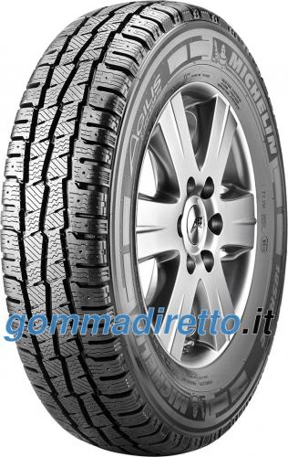

Io non ci penserei 2 secondi a prender queste:
https://www.pneumaticileader.it...
Nel senso che andrei con un brand "serio" sul ghiaccio. Le prenderei chiodabili e le chioderei sul posto senza tanti patemi. Poi, se non hai un gemellato... le chiodi veramente in poco tempo

Come ho già scritto, molte indicazioni e/o risposte dei fornitori sul web sono errate, a volte ti chiedi se vendono pneumatici o frutta e verdura. Nel caso delle Michelin come  quelle che hai indicato, non sono chiodabili, o meglio, non hanno la predisposizione ( in questo caso la foto corrisponde a realtà,  non si vedono i fori).
Il gommista mi ha confermato quanto sopra, Michelin o pure invernali  o chiodate già falla fabbrica. Una alternativa sarebbe quella di chiodarle ugualmente negli intagli delle lamelle, ma i chiodi durerebbero molto poco, seminandoli per strada.
o meglio, non hanno la predisposizione ( in questo caso la foto corrisponde a realtà,  non si vedono i fori).  Il gommista mi ha confermato quanto sopra, Michelin o pure invernali  o chiodate già falla fabbrica. Una alternativa sarebbe quella di chiodarle ugualmente negli intagli delle lamelle, ma i chiodi durerebbero molto poco, seminandoli per strada. Il mio problema era anche quello che nel caso avessi scelto delle chiodabili e poi avessi avuto bisogno dei chiodi non alla prima stagione ma alla seconda, mi sarei ritrovato delle gomme usurate  senza lo spessore del battistrada necessario a questa operazione ( minimo richiesto 7,5 mm.).  Per questa volta ho preferito pagare qualcosa in più al mio gommista (poche decine di euro), ma avere certezza e garanzia su quello che compro, visto le esigenze particolari. Altre volte mi sono trovato invece molto bene sul web, per prodotti più semplici.
Quelle in foto non son le X-ICE North e ti assicuro che se X-ICE North le fanno SIA chiodate SIA chiodabili (le aveva comprate un amico un anno fa).
Inoltre, optando per le Agilis Alpin, sono pure quelle chiodabili come da te indicato. Difficile perderli per strada se a meno di fare un lavoro "a organo riproduttivo del miglior amico dell'uomo".

Quella foto non mi sembrano le Micelin X Ice North, perchè in passato le ho avute, e confermo che hanno i fori per la chiodatura.
La foto reale è questa:
https://www.gommadiretto.it/rsh...
a vantaggio che esistono anche con IC 121.

Quello che faceva un anno fa Michelin può essere diverso da quello che fa quest'anno, vi invito a contattare direttamente il voistro gommista di fiducia per sentire cosa dice a proposito.
A me è stato detto che la gomma non ha i fori predisposti alla chiodatura, e da quest'anno viene prodotta solo con indice di carico 121. Altrimenti cè la X Ice North chiodata già dalla casa.
Ad ogni modo quando le monterò saprò essere più preciso.

Quella foto non mi sembrano le Micelin X Ice North, perchè in passato le ho avute, e confermo che hanno i fori per la chiodatura. La foto reale è questa: a vantaggio che esistono anche con IC 121.
esattamente.
