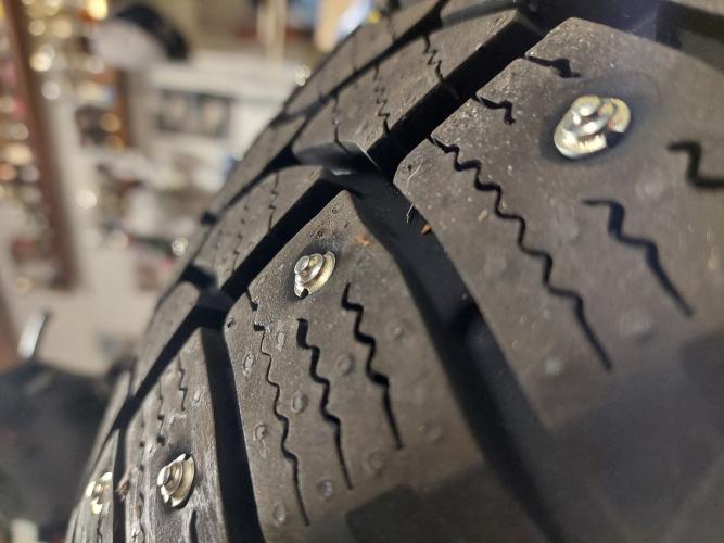

La comodità di avere gomme "chiodabili" è enorme. Diversamente si deve andare a fantasia e, credo, i tempi si allunghino e non di poco.
Alla fin fine 45 min a gomma (coi prefori)... è ragionevole arrivare ad 1 ora a gomma senza pre-fori.
Quello che non trovo tra le "normative" è se le gemellate DEVONO essere chidate anche le interne o se "facoltativo".
Se optassi per la chiodatura DIY, opterei per solo le esterne, magari con qualche chiodo in più. Al momento al 98% ho trovato un gommista che fornirebbe le chiodate "locali". Ma... per motivi lavorativi sta rischiando di saltare, ancora una volta, questo viaggio. :(

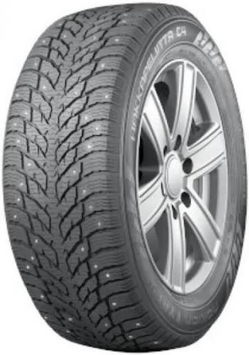

Una prima presa di contatto con la Goldsmith per vedere se si potesse ricorrere al NAD per i cerchi in lega con canale maggiorato... non ha dato i frutti sperati.
Ora devo armarmi di pazienza e vedere tramite un'officina Iveco.
La cosa che mi lascia alquanto perplesso è che in Svezia DICONO esistano i chiodati nella mia misura...
Qualquadra non cosa

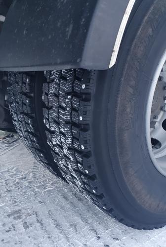

Ed ecco un'altra "stranezza".
Quel camion ha le chidoate... ma i chiodi sono tutti... allineati. Cosa alquanto strana visto che guardando le foto delle chiodate da auto (o chidabili) i chiodi "andrebbero" disassati l'un l'altro.
Laika Kreos 5001 SL
21/03/2009 29508
Inserito il 29/11/2024 alle: 13:15:49
In risposta al messaggio di LaJena del 29/11/2024 alle 13:00:20
Ed ecco un'altra stranezza. Quel camion ha le chidoate... ma i chiodi sono tutti... allineati. Cosa alquanto strana visto che guardando le foto delle chiodate da auto (o chidabili) i chiodi andrebbero disassati l'un l'altro.
normale dato il peso che portano stamdo sotto ai camion i chiodi non sulla spalla possono trapassare e forare la carcassa prima di arrivare al cosumo del battistrada
LaJena
LaJena
08/07/2013 1735
Inserito il 29/11/2024 alle: 13:20:32
In risposta al messaggio di salito del 29/11/2024 alle 13:15:49
In parte condivido il tuo parere.Quindi, per assurdo, un camper over 35 dovrebbe chiodare "in linea"? Perchè la differenza PARE rientri tra entro e oltre i 35q.
Laika Kreos 5001 SL
21/03/2009 29508
Inserito il 29/11/2024 alle: 14:09:40
In risposta al messaggio di LaJena del 29/11/2024 alle 13:20:32
In parte condivido il tuo parere.Quindi, per assurdo, un camper over 35 dovrebbe chiodare in linea? Perchè la differenza PARE rientri tra entro e oltre i 35q.
conviene non allontanarsi troppo dalla spalla
Ma se è una chiodatura temporanea per circa 10mila km e poi si schioda  penso si possa chiodare anche verso il centro
ps
se si viaggia x sempre su neve ghiaccio e poco niente asfalto potrebbe non esserci problemi

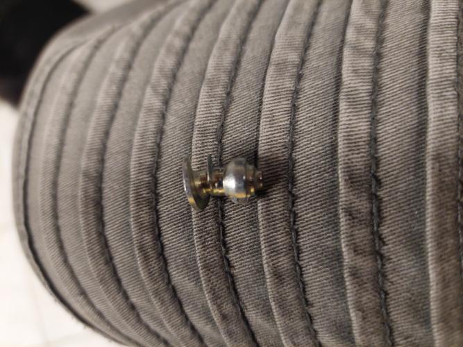

Ho chiodato le 2 gomme che porterò da montare al posteriore, il lavoro per chi ha manualità è relativamente facile. I risultati migliori si ottengono facendo  una certa pressione con l'avvitatore mentee gira lentamente a velocità costante.
Una volta capito i meccanismi si mettono tranquillamente 4 chiodi minuto, in pratica una gomma non montata la si chioda in mezzoretta (le mie gomme ne portano 114) , seduto su uno sgabello con gomma in piedi e ben bloccata.
Finito il lavoro ho fatto ancora un controllo visivo tirandone ancora  qualcuno con l'attrezzo manuale per maggior precisione.

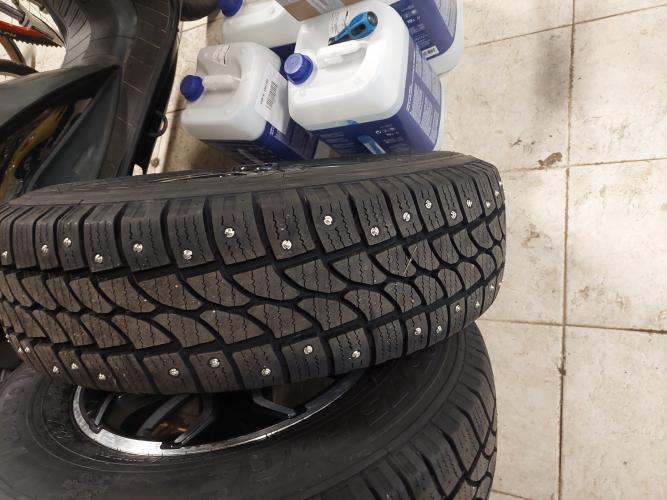

Chiodato anche la seconda, meno di 30 minuti.
Dopo questa breve esperienza non chioderei mai una posteriore sdraiato a terra, magari con camper sollevato, ma la smonterei sicuramente.
Ora sono pronto, quando sarà il momento, gommare le anteriori sterzate sarà un gioco da ragazzi, perché le gomme staranno ben ferme fissate ai mozzi.
Un ultima cosa: se si può indossare un guanto  nella mano che usa l'avvitatore, lo stesso non si può fare  in quella che prende il chiodo e lo infila nell'inserto, lavoro che richiede una certa precisione (e nel mio caso occhiali da vista).  Per fortuna, una volta fatta questa operazione, non c'è pericolo che il chiodo si sfili dall'inserto e cada nella neve, le tolleranze degli intagli sono molto precise.
