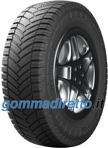

Le bfgoodrich AT sulla neve sono fantastiche.
le avevo sul Grand Cherokee sul quale avevo doppio treno di gomme. Alla fine vendetti le invernali per tenere solo il treno con le Bfg. Le portai fino alle tele e ricomprai di nuovo le stesse. Fantastiche.
Volendo fare un paragone tra le Bfg e le Crossclimate, su neve, vince 100 a 1 la Bfg.
A chiodarle…. non ti ferma più nessuno. Ci vai ovunque veramente. Su quelle io guarderei i 1910J come chiodi.

Le bfgoodrich AT sulla neve sono fantastiche. le avevo sul Grand Cherokee sul quale avevo doppio treno di gomme. Alla fine vendetti le invernali per tenere solo il treno con le Bfg. Le portai fino alle tele e ricomprai di
nuovo le stesse. Fantastiche. Volendo fare un paragone tra le Bfg e le Crossclimate, su neve, vince 100 a 1 la Bfg. A chiodarle…. non ti ferma più nessuno. Ci vai ovunque veramente. Su quelle io guarderei i 1910J come chiodi.

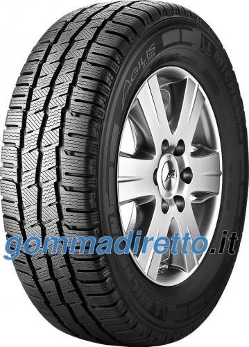

Arrivata prima pessima notizia (attendo ulteriore riscontro).
Il gommista di Malmö mi ha risposto poco fa (se salgo lo vado a salutare e gli porto un dono… risponde sabato e domenica!). Mi riferisce che riesce a trovare solo chiodate con IC 107/105 e che a quanto sembra in 110/108… proprio non esistono.
Se confermato pure da quello che mi ha garantito il “noleggio”, se voglio salire quest’anno devo trovare 3 Alpin nuove e farmele montare nonché ordinare i chiodi.
Oggi con il sole ho misurato la “carne” in prossimità delle spalle. La nuova ha 10mm una ha 8mm precisi e le anteriori 0.7. Quindi sotto misura minima.
Anche quella da 8 sarebbe troppo risicata. Non considero le interne perché non le chioderei.
Per certo vedrò con Iveco di trovare il modo di omologare le 225/65-16 che hanno il medesimo rotolamento e si trova dalle estive, alle 4 stagioni, invernali, chiodate e chiodabili

Se non ho capito male leggo che vorrwsti chiodare le Michelin Alpin : fai attenzione perche' i chiodi se inseriti nelle lamelle del battistrada invernale hanno poca tenuta, dopo un po' si perdono.  La miglior superficie per inserire i chiodi sono la gomma piena, in secondo ordine le gomme predisposte con i fori.
Diciamo che non ho alternative.
Se confermato (da una mia ricerca è così) che non esistono chiodabili nella mia misura di IC, non ho alcuna altra soluzione se non chiodare le Alpin oppure azzardare un IC inferiore che però... francamente è una kakkiata.
In alternativa, rimando tutto al prossimo anno (cosa ormai sempre più probabile) ed avvio una "lotta" con Iveco affinché mi conceda un nullaosta a montare una misura alternativa di pneumatici (nel caso specifico le 225/65-16) per le quali esistono le chiodate/chiodabili.
Mi pare alquanto assurdo che nessun produttore produca delle chiodabili della mia misura.

Immagino che le Alpin siano le gomme che usi solitamente e quindi da qui la scelta per poi sfruttarle anche dopo, ma sarebbero piu adatte le Michelin X-Ice-North  che è la versione Nordica, e ha gia la predisposizione dei chiodi.
Ho avuto sia le Alpin che le X-Ice-North (su due camper differenti) e le ho usate entrambe 12 mesi all anno, e hanno entrambe retto benissimo conservando ottima aderenza, ma le Alpin erano diventate un po rumorose, mentre le X-Ice-North erano rimaste perfette e le ho tenute mi sembra piu di 6 o 7 anni.
Da come è il disegno delel Alpin, la vedo dura trovare posizioni adatte dove mettere i chiodi.
chiodi. Ho avuto sia le Alpin che le X-Ice-North (su due camper differenti) e le ho usate entrambe 12 mesi all anno, e hanno entrambe retto benissimo conservando ottima aderenza, ma le Alpin erano diventate un po rumorose, mentre le X-Ice-North erano rimaste perfette e le ho tenute mi sembra piu di 6 o 7 anni. Da come è il disegno delel Alpin, la vedo dura trovare posizioni adatte dove mettere i chiodi.
Hanno il medesimo disegno. Identico. Solo che le ICE hanno la predisposizione per i chiodi (quindi gomma piena col foro). L’unica sarebbe infilarli in prossimità della spalla… ma sempre tra le lamelle con una “ritenzione” del chiodo certamente non ottimale. Ma non saprei quanto possa essere scarsa.
Il problema è che per le 195/75-16 con IC 110/108 non le fanno. Fanno solo le Alpin “normali”. Non le ICE.
del chiodo certamente non ottimale. Ma non saprei quanto possa essere scarsa. Il problema è che per le 195/75-16 con IC 110/108 non le fanno. Fanno solo le Alpin “normali”. Non le ICE.
Sembrano uguali ma sono solo simili, e la differenza sta proprio che dove va il chiodo non ci sono le lamelel ma è gomma piena.
Poi io avevo la prima versione, ora mi sembra che siamo alla versione 4 e quindi potrebbero non essere come quelel che avevo.
Però sulle Alpin la vedo dura trovare una posizione senza lamelel
Come dici, ho visto che in quella misura sono pochissime le gomme invernali decenti disponibili, e niente gomme nordice ne chiodate
Piu scelta sulle 4stagioni e sicuramente su delel Crossclimate sarebbe molto piu agevole trovare dove mettere i chiodi, ma non so poi come andrebbero sulla neve. Ma penso che li ci sia piu ghiaccio che neve.

Sembrano uguali ma sono solo simili, e la differenza sta proprio che dove va il chiodo non ci sono le lamelel ma è gomma piena. Poi io avevo la prima versione, ora mi sembra che siamo alla versione 4 e quindi potrebbero
non essere come quelel che avevo. Però sulle Alpin la vedo dura trovare una posizione senza lamelel Come dici, ho visto che in quella misura sono pochissime le gomme invernali decenti disponibili, e niente gomme nordice ne chiodate Piu scelta sulle 4stagioni e sicuramente su delel Crossclimate sarebbe molto piu agevole trovare dove mettere i chiodi, ma non so poi come andrebbero sulla neve. Ma penso che li ci sia piu ghiaccio che neve.
Sì sì, intendevo come "disegno" sono uguali le Alpin e le Ice. La differenza sta nel "cubetto" dove c'è la predisposizione per il chido.
Mi ha scritto ora il gommista che mi aveva garantito il noleggio... e... niente... pure lui ha solo pneumatici con IC 107/105.

Diciamo che non ho alternative. Se confermato (da una mia ricerca è così) che non esistono chiodabili nella mia misura di IC, non ho alcuna altra soluzione se non chiodare le Alpin oppure azzardare un IC inferiore che però...
francamente è una kakkiata. In alternativa, rimando tutto al prossimo anno (cosa ormai sempre più probabile) ed avvio una lotta con Iveco affinché mi conceda un nullaosta a montare una misura alternativa di pneumatici (nel caso specifico le 225/65-16) per le quali esistono le chiodate/chiodabili. Mi pare alquanto assurdo che nessun produttore produca delle chiodabili della mia misura.
Il daily nelel versioni da 50q ha pneumatici di dimensione maggiore, e quindi non dovrebbero esserci impedimenti tecnici.  Oltre che con Iveco proverei anche con il costruttore del camper (Laika?)  che puo anch'esso dare il nullaosta, sempre se lo ritiene opportuno.
Per esempio quando avevo il MH da 35q e lo feci passare al peso superiore, il nullaosta me lo diede Hymer, tramite richiesta del concessionario, e non Fiat. Infatti il mezzo una volta allestito e immatricolato è un Hymer non un Fiat che non compare neppure sul libretto. Il telaio è solo una delle innumerevoli parti che Hymer (nel mio caso) compera da produttori esterni per costruire un camper Hymer.
LaJena
LaJena
08/07/2013 1735
Inserito il 02/12/2024 alle: 13:03:19
In risposta al messaggio di IZ4DJI del 02/12/2024 alle 12:20:31
il nullaosta, sempre se lo ritiene opportuno. Per esempio quando avevo il MH da 35q e lo feci passare al peso superiore, il nullaosta me lo diede Hymer, tramite richiesta del concessionario, e non Fiat. Infatti il mezzo una volta allestito e immatricolato è un Hymer non un Fiat che non compare neppure sul libretto. Il telaio è solo una delle innumerevoli parti che Hymer (nel mio caso) compera da produttori esterni per costruire un camper Hymer.
Grazie per la dritta.
Provo a sentire Laika in prima battuta.
Il mio ha solo le 195/75 16 110/108 a libretto.
Cercando trovo che le 225/65 - 16 hanno il medesimo rotolamento. Unica pecca... servono cerchi diversi. Tra l'altro mi risulta che tale misura sia prevista  sul 65-18
