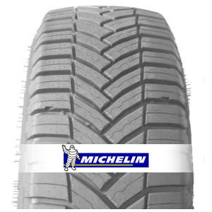

e con il disegno per autocarri , molto robusto
Lo ho sui Ducato aziendali e arriverà anche per il camper
 MICHELIN AGILIS CROSSCLIMATE
225/75 R16C 118/116R    a  8PR
e anche con indice carico maggiore fino a 121  a ben 10PR  (tele)
https://www.pneumaticileader.it...

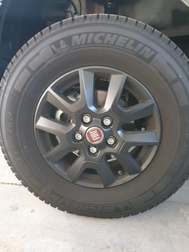

Io ho queste, le ho trovate come prima fornitura e non mi sembrano male

Questa sono le "Camping" M+S. Se si trascura il fatto che sono dure come il legno, vanno benissimo ! Si deve lavorare un po' sulle pressioni perchè se si gonfiano a 5,5 come indicato, sembra di correre sulla Flintmobile...

Queste sono delle "semplici" M+S (le ho anch'io identiche), formalmente non sono riconosciute come invernali, per cui quando arriva l'obbligo delle invernali (dove richiesto), o le cambi o tieni le catene a bordo.
Questo in Italia, mentre all'estero è sempre meglio avere le invernali con il "fiocco di neve" montate, oppure le Crossclimate (4 stagioni) di cui si sta parlando, che formalmente sono riconosciute anche come invernali, quindi si è in regola a tutti gli effetti anche in inverno.

Agilis, è  estiva, Crosclimate  è  invernale, vedi cosa Ti serve,....questo nella realtà di uso.
Poi sulla carta, entrambe 4 stagioni, ovvio sia migliore Crosclimate.
Ho usato anche io le Agilis m+s CP, appena decente da nuova, poi pessima gomma.
