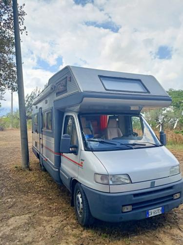

Buonasera a tutti
vi presento il mio sam
Stamane ho visto che dietro porta i soffioni
Collegati  ad un tubicino d'aria
Vorrei  gonfiarli e regolarli   ma dove si gonfiano?

Hai guardato bene dappertutto?

di solito le valvole di gonfiaggio vengono messe sul lato esterno (verso lo sportello) del sedile di guida, ma potrebbero essere ovunque, anche in un gavone esterno.

se no si trovano le valvole x gonfiarli,(impossibile),basta dare un occhiata sotto e seguire le 2 tubazioni  in qualche punto devono entrare in qualche parte.
