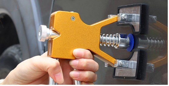

Non hai pensato di provare a farlo da solo?
Non ci vuole una chissà quale esperienza...serve tempo, pazienza e un tira bolle con colla a caldo.
Molto diverso è se stuccano e riverniciano tutto...li i costi salgono inevitabilmente.

Non hai pensato di provare a farlo da solo? Non ci vuole una chissà quale esperienza...serve tempo, pazienza e un tira bolle con colla a caldo. Molto diverso è se stuccano e riverniciano tutto...li i costi salgono inevitabilmente.
In realtà ci avevo anche pensato ma mi sono fatto passare l'idea. I levabolle lavorano con martellini e piastre di contrasto a patto che le bolle non siano già lavorate. Sembra che non ci siano poi altri margini di lavorazione. Ho paura che farei un pessimo lavoro e mi giocherei la possibilità di ricorrere ad un professionista con unica via stucco+ vernice.
Per curiosità qualcuno che conoscete si è già cimentato con quei tirabolli con colla?

Ho paura che farei un pessimo lavoro e mi giocherei la possibilità di ricorrere ad un professionista con unica via stucco+ vernice. Per curiosità qualcuno che conoscete si è già cimentato con quei tirabolli con colla?
Non voglio smorzare le tue aspettative... ma con un tirabolli su un lamierato la vedo molto dura, poi tutto dipende anche dal tipo di bolla che ha creato la grandine... nonostante un mio passato da riparatore e tre tipi di tirabolli a colla a caldo che ho ancora, i bolli di una certa entità non riesco a tirarli fuori... e ho provato molti tipi di colla, dopo una certo tiro, si staccano... l'unica tecnica che da un certo risultato e quello degli specialistici che usano le leve, che vengono inserite negli appositi fori che i mezzi hanno di fabbrica, ma nel tuo caso non si possono usare, salvo smontare tutti i mobili e la pannellatura interna del mezzo, tenendo sempre presente che questi mezzi hanno anche la coibentatura.

In risposta al messaggio di banoyo del 28/08/2024 alle 19:07:12
Con quel coso ci fai una pippa laugh

In risposta al messaggio di massibabi del 02/09/2024 alle 18:25:09
confermo...ne ho 2 persi in garage angry

Non voglio fare esperimenti sul mezzo, ho un appuntamento per valutazione e preventivo con la persona che ha segnalato maxime... vedrò che viene fuori.
Esatto, io l'ho fatto fare in Liguria sul furgone che avevo della mia ditta, ha dovuto smontare tutta la tappezzeria della cabina,  per cui un camper sarebbe un lavoro immane...

Da quanto ho capito esistono due tecniche per la rimozione dei bolli:
La prima consiste nel "tirare" la lamiera tramite pastiglie di colla a caldo. E' meno invasiva perchè non richiede smontaggi ma da risultati più limitati (molto dipende dal tipo di bollo).
La seconda consiste nell'impiego di speciali leve e martelli lavorando la lamiera contemporaneamente dall'interno ed esterno. E' ovviamente più invasiva e richiede più tempo ma da spesso risultati sorprendenti.
La persona che ho contattato io usa la prima tecnica.
