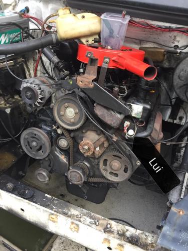

Ciao a tutti, ho da poco acquistato un bel camperino su base transit mk2, non è per nulla perfetto, ma sto imparando a conoscerlo. Nei giorni scorsi per risolvere il problema della lancetta della temperatura dell'acqua che non saliva, ho smontato il primo bulbo che avevo davanti pensando fosse lui il problema. IMG_20201104_185907.jpgper poi invece rendermi conto che il sensore giusto era quello più piccolo poco sopra.

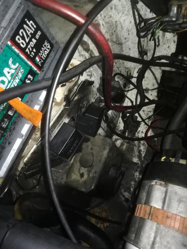

Inizialmente armeggiando con i cavi sbagliati ho provato a metterli in contatto tra loro, mi aspettavo che la lancetta dello strumento si muovesse ma niente (e grazie erano i cavi sbagliati) prova e riprova sentivo un tic tac arrivare da uno dei due relè in foto IMG_20201104_175322(1).jpgcapito che il sensore non era lui, ho rimontato il tutto e sono passato all'altro. Eccolo lho trovato, mettendo il suo cavo a massa la lancetta dello strumento si è mossa. Non mi restava altro che accendere il motore e fare qualche prova su di lui.
Da qui il motore non è più partito...
Ho notato però che la spia delle candelette non si accendeva più...
Ho controllato cavi dei bulbi e caso vuole dalla stessa guaina esce anche un cavo che va alla candeletta. Mmm.. riprovo a mettere in corto i cavi del primo bulbo e non sento più il tic tac da quel relè...
Ho quindi preso un cavo elettrico, lho collegato al positivo della batteria e sono andato direttamente a toccare la candeletta e.. Magia il motore è partito.
Ora la mia domanda è, sicuramente ho bruciato quel relè, chi mi sa dire a quale delle due scatole nere in foto gestisce la candeletta?

Metti un bel pulsante  come si faceva sui MK 1 che uscivano senza candeletta e veniva aggiunta dopo, almeno così mi è stato detto... Magari con un pulsantino piccolo in cabina comandi un relè da 50-60 ampere. Non penso che sia facile trovare un ricambio così vecchio.
