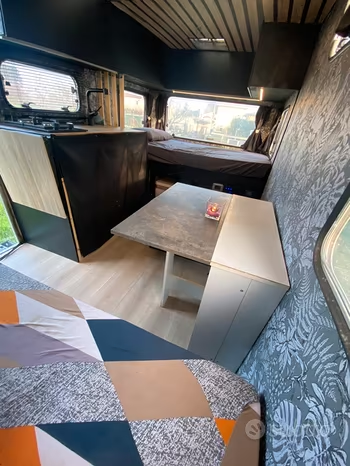

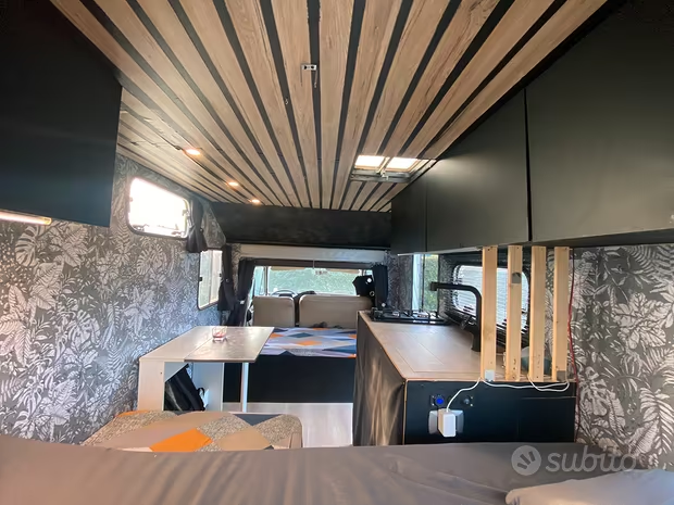

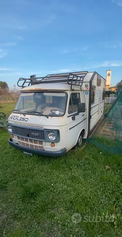

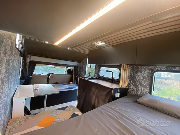

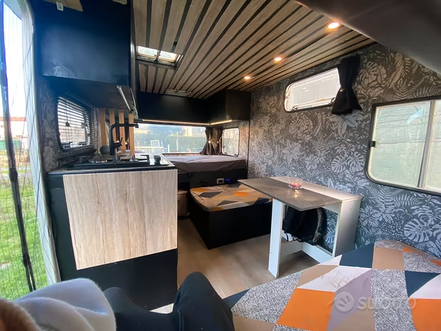

Salve,
Come da titolo ho 26 anni e vorrei un camper.
Ci sono tante opzioni, ma io come budget ho pochi € e quindi le mie opzioni sono poche e scaciose.
Ho trovato un Fiat 238 che rientra nel mio budget ma non so se comprare un camper del 1981 sia una buona idea.
Non sono esperto, so solo che ha 4marce, andrei ad una velocità di crociera di 80km/h e va a benzina.
La motorizzazione mi fapaura, perche invece di essere il classico 2.5 diesel, è un 1.4 benzina.
Voi cosa ne pensate del fiat 238? Come cassone dietro monta un Arca 350

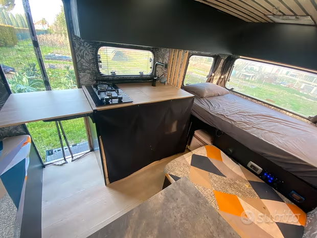

In allegato alcune foto
Voi cosa ne pensante. Puo' essere un mezzo affidabile da comprare?
A me serve per andare PIANO ma OVUNQUE vorrei veramente percorrere buone distanze, dal nord al sud, con tutta la calma del mondo. Vorrei sapere se il motore è affidabile e se ci si puo viaggiare.
Ho letto alcuni discorsi sul radiatore, alcune persone dicono che il motore è buono altri no.
Voi cosa ne pensate? Si puo' comprare?
Ditemi cosa ne pensate del fiat 238 per favore, o se qualcuno magari ce l'ha ancora

Te lo dico come lo dicessi ad un figlio
Tieniti i soldi e lascia perdere, un mezzo di 40anni non e per nulla affidabile
Il 238 già dopo pochi anni era pieno di ruggine, figuriamoci dopo 40 anni
Un mezzo del genere, per poterlo usare con un minimo di sicurezza, bisogna investire un bel po' di quattrini
Gomme, tubi dei freni, silentblok, freni, guarnizioni che perdono, tutto fa cambiare per non parlare della cellula, sicuramente qualche lavoro da fare, sempre che tutte le utenze funzionano, perché se devi cambiare , ad esempio il boiler o il.frigo, i costi aumentano ancora di più
Se poi, non sei in grado di mettere mano e devi affidarti ad un professionista, i prezzi salgono
Sei giovane, tieniti quei soldi e mettine via altri, se proprio vuoi prendere un camper, aspetta  quando avrai un budget migliore per prendere qualcosa di meglio

Lascerei perdere le belle foto dell'interno.
Quella era una meccanica destinata ai furgoni dei mercati. Assolutamente inadatta ai nostri mezzi. Se vede il meteo che dice pioggia si ferma, calotta e spinterogeno proprio di davanti, nel vano motore, trazione anteriore e giunti primi modelli, sempre problemi. Guarnizione della testa durava niente, io ne ho trainato uno per 200KM e poi sistemato  in Egitto con pezzi di fortuna.
Catena distribuzione durava molto poco, La Trione si erano inventata una modifica mettemdo una cinghia in gomma, durava un pochino in più, ma oggi credo sia introvabile.
Ma questo è ancora nulla: la sua fine, comunque anche prima dei 40 anni, sono l'attacco delle sospensioni posteriori, marciscono alla grande, poi se trovi gente seria si rifiuta di riparartelo.

Molti anni fa, ne provai un paio di 238, per convincermi a non comprarlo, poca potenza, rumorosissimo, ai 70 non parli con chi Ti sta a fianco, e mi dissero che consumava un botto.
Il 238 è un mezzo per collezionisti, che hanno soldi da buttare, ci fai il giretto, poi serve un altro camper per andare in giro, sul serio.wink.

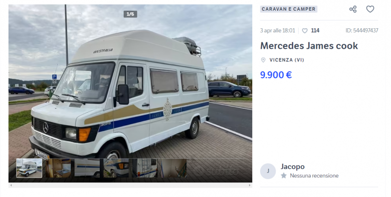

credo che la voglia personale di avere una cosa debba poi fare i conti con la realtà; certo tutto è lecito, ma banalmente 40 anni fa i motori non raggiungevano gli enormi chilometraggi odierni a meno di andare dal meccanico ogni 3x2.
E' vero che la semplicità di quel mezzo permetterebbe a chiunque o quasi di ripararlo, ma di contro DEVI trovare i ricambi, e oggigiorno riuscirai a trovarli?
Ricorda comunque che qualsiasi importo ti chiederanno per quel tipo di mezzo sarà letteralmente buttato nel cesso.
Non conosco il tuo budget, ma se è veramente molto basso ti consiglierei di comprare un furgone, non camperizzato dentro al quale butterei un materasso, un porta potti, una bombola da 5kg di gas con fornello e poco altro appoggiandomi ai camping sparsi per l'Europa.
Chi ha ristrutturato quel mezzo lo ha fatto per diletto sapendo di investire soldi e tempo che non sarebbero mai tornati indietro; la reale situazione di quel mezzo la vedi guardando il mezzo dal frontale, sulla vernice grigia, ovvero un mucchio di ruggine o quasi.
a parità di soldi spesi comprerei 1000 volte questo:

Condivido pienamente, quel Mercedes è un mezzo che non si puo neppure paragonare al 238, un altra generazione, e a quel prezzo, se è in ordine è ottimo. Ne vedo in giro per l Europa e con prestazioni sia in montagna che in autostrada di tutto rispetto.
