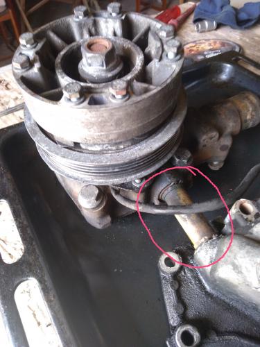

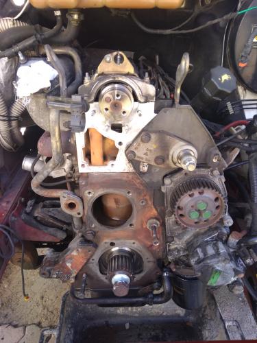

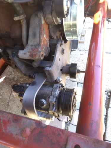

Salve, come molti sanno sono proprietario di un camper su base daily, che per le sue caratteristiche meccaniche mi soddisfa molto, ma ho sempre detestato il fatto di non avere il clima in cabina, ma il mezzo è dotato di un clima in cellula, che per poterlo utilizzare in viaggio dovrei accendere il generatore...a cui sono molto contrario, perché in caso di un'eventuale incidente le conseguenze potrebbero essere molto gravi...
Quindi avendo il camper parcheggiato in giardino che mi dà la possibilità di fare qualsiasi lavoro, ho deciso di montare l'impianto dell'aria condizionata in cabina...dopo aver smontato il frontale del mezzo, il radiatore e la cinghia dei servizi, ho controllato i vari cuscinetti che sono risultati rumorosi (cuscinetto del tendicinghia servizi, alternatore, elettroventola)...ma mentre smontavo la flangia dove é alloggiato il cuscinetto dell'ettroventola, mi sono reso conto che l'alberino della girante pompa acqua, aveva un leggero gioco...a quel punto ho deciso di cambiare anche la pompa...ma dopo aver smontato il carter di protezione della distribuzione per accedere ai bulloni per lo smontaggio, ho notato una patina tipo calcarea, che partiva da un tubo di collegamento "pompa acqua-gruppo termostato"
che andava a finire sul tendicinghia della distribuzione..e avendo notato che il tendicinghia aveva anche della ruggine, ho provato la sua funzionalità.. "completamente bloccato"
infatti la cinghia era lenta...in poche parole ho rischiato di rompere il motore.
Quindi se notate anche un leggerissimo consumo d'acqua del mezzo, che nel mio caso era di circa 1/2 litro ogni anno...vi consiglio di controllare in quel punto.
Comunque alla fine, da un semplice montaggio dell'aria condizionata
ho cambiato: due cuscinetti alternatore, cuscinetto elettroventola, cuscinetto tendicinghia servizi, cinghia servizi, pompa acqua, tubo raccordo "incriminato", termostato, kit distribuzione, paraolio albero motore, paraolio albero a camme, guarnizione coperchio punterie, antigelo, olio e filtro, filtro aria, filtro gasolio e siccome era tutto smontato...per concludere l'opera ho sostituito anche i due supporti motore e quello del cambio...
Mi consolo di aver fatto un super tagliando senza aver pagato la manodopera..
Un saluto. Danilo.

danni causati dal poco uso, si nota chiaramente dalle foto Purtroppo questo è uno dei maggiori handicap dei camper,e per questo motivo i controlli devono essere rigorosi e continui anche quando non presentano problemi.Comunque bravo wink
ps
un consiglio ( se permetti) cambia piu spesso il liquido di raffreddamento (paraflu),

danni causati dal poco uso, si nota chiaramente dalle foto Purtroppo questo è uno dei maggiori handicap dei camper,e per questo motivo i controlli devono essere rigorosi e continui anche quando non presentano problemi.Comunque bravo  ps  un consiglio ( se permetti) cambia piu spesso il liquido di raffreddamento (paraflu),
Ciao moro, si in effetti hai pienamente ragione che i nostri mezzi devono essere più controllati, causa poco utilizzo...personalmente il periodo invernale quando l'utilizzo è molto minore...minimo due volte al mese gli faccio fare 100km...
i tuoi consigli meccanici sono sempre ben accettati...ma solo quelli meccanici laughlaughlaugh...dai scherzo...sul fatto che si vede della ruggine dentro il motore dove circola l'acqua é dovuto dal fatto che per montare l'aria condizionata che non é quella sua ma di un altro mezzo...quindi modifiche su modifiche, qualche mese fa ho tolto il suo liquido di raffreddamento e ci ho messo della semplice acqua... perché ho dovuto smontare più volte i manicotti del radiatore...

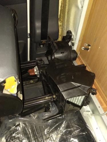

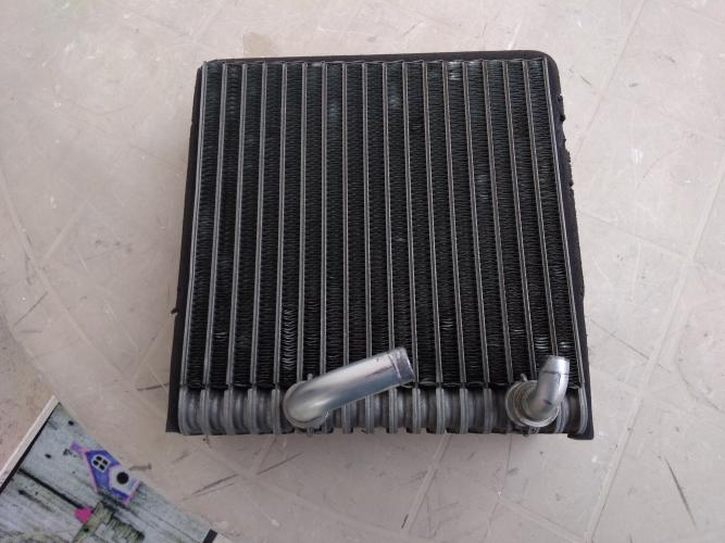

Dopo varie ricerche e promesse non mantenute da parte dei venditori da me contattati, per reperire il kit completo per il mio mezzo...ho deciso visto la mia manualità e competenza meccanica, di smontare tutto l'impianto da un auto da demolire (seat arosa)...per poi montarlo dopo svariate modifiche sul mio camper...
ma devo ancora completare il cablaggio elettrico...
Danilo.
da un auto da demolire (seat arosa)...per poi montarlo dopo svariate modifiche sul mio camper... ma devo ancora completare il cablaggio elettrico... Danilo.
Strano, sia autoclima , sia spiaggia, li hanno in catalogo. Li hai contattati direttamente?
comunque complimenti

Strano, sia autoclima , sia spiaggia, li hanno in catalogo. Li hai contattati direttamente? comunque complimenti
Ciao Silvio, purtroppo per mancanza di tempo per cercare il kit clima, mi sono rivolto a degli amici che trattano proprio questo tipo di articolo...molto probabilmente visto che il guadagno su di me era molto risicato causa rapporto lavorativo e amicizia, dopo mesi e mesi mi hanno portato allo sfinimento... però sinceramente mi hanno fatto un favore, perché mi hanno fatto avventurare in un lavoro di modifiche complicate che a me piace molto...
Un saluto e grazie per i complimenti.

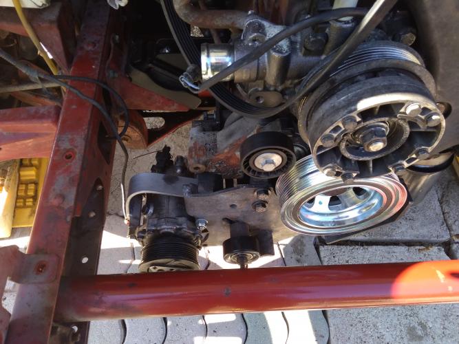

Complimenti, stai replicando quanto avevo fatto io (nel 2000) sul transit 2500 T, avevo adattato l'impianto di una sierra consworth posizionando l'evaporatore nella cassapanca della cellula, mi aveva dato problemi di condensa e diffusione aria (dal basso)  fino a quando sulla salita di Matera è scoppiato un tubo di mandata, da li ho deciso di acquistare i pz da autoclima per un impianto tradizionale.
Se dovesse servirti ancora ti giro il link di un azienda che produce staffe compressore, accessori e scambiatori per furgoni.

Ti ringrazio del consiglio... infatti il progetto iniziale era di montarlo con tutto il convogliatore compreso la ventola, dietro il sedile passeggero e tramite una canalizzazione a 4 tubi, messi dentro un'intercapedine che avrei creato nel pannello dietro il sedile...  li avrei fatti uscire sotto il letto della mansarda, due in cabina e due in cellula...
...ma riflettendoci bene visto che mio figlio diciannovenne molto probabilmente non ci seguira più...ho deciso di montarlo nel suo posto originale...ma con un'eventuale modifica non visibilmente invasiva di portare un tubo dal cruscotto in cellula per farci arrivare un po' di fresco...e anche il caldo nel periodo invernale, anche se il mezzo é dotato di un radiatorino di riscaldamento in cellula...

Ti ringrazio per i complimenti e della tua disponibilità di mandarmi i link dei ricambi, ma ho già montato quasi tutto creando da solo le varie staffe...
il problema che hai avuto sul tubo di mandata di alta pressione, molto probabilmente é stato un guasto sul pressostato che non ha svolto il suo lavoro intervenendo per far staccare il compressore a circa 25 bar., quindi é normale che il tubo si rompe...

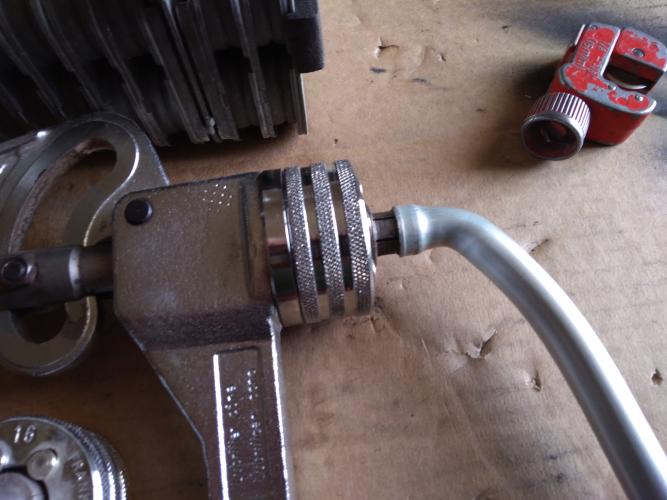

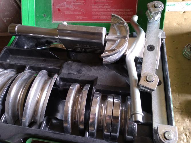

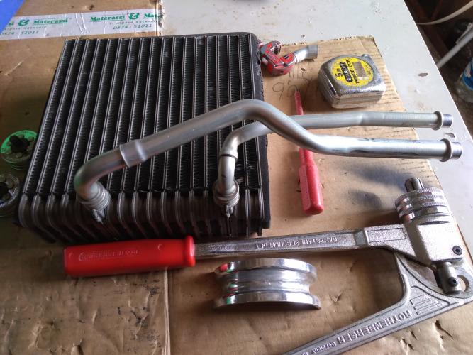

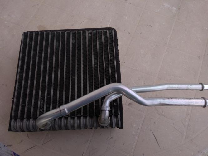

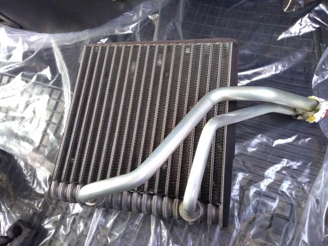

Riagganciandomi alla risposta precedente che ti ho dato...purtroppo ti faccio vedere solo un passaggio per modificare l'evaporatore per adattarlo al daily...
Prima...
Finito...
Quindi anche volendo descrivere il tutto...se non hai le giuste attrezzature non puoi fare quasi nulla...però se qualcuno mi chiede dei consigli sono sempre disponibile...
Un saluto. Danilo.
