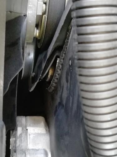

Piccolo aggiornamento, di seguito una foto di cosa ho trovato all'apertura del cofano IMG_20190629_120236.jpgnon si vede benissimo, ma si capisce che la cinghia ha mangiato il Carter e il cuscinetto tendicinghia non è in sede.
Aprendo la distribuzione si è èvinto che mancava dado e rondella che si serra sul prigioniero del monoblocco e che il bullone dove il cuscinetto fa da fulcro, si è spezzato.
Si è spezzato, a mio avviso è di quello degli operai della azienda (senza farsi sentire dal titolare) a causa del dado che non era stato serrato a dovere, e la molla, obbligando il cuscinetto ad assumere una posizione non in asse, ha fatto sì che il bullone si spezzasse.
Ora attendo la fine dei lavori.

In risposta al messaggio di impiegatodelvolante del 03/07/2019 alle 20:34:41
Piccolo aggiornamento, di seguito una foto di cosa ho trovato all'apertura del cofano non si vede benissimo, ma si capisce che la cinghia ha mangiato il Carter e il cuscinetto tendicinghia non è in sede. Aprendo la distribuzione
si è èvinto che mancava dado e rondella che si serra sul prigioniero del monoblocco e che il bullone dove il cuscinetto fa da fulcro, si è spezzato.  Si è spezzato, a mio avviso è di quello degli operai della azienda (senza farsi sentire dal titolare) a causa del dado che non era stato serrato a dovere, e la molla, obbligando il cuscinetto ad assumere una posizione non in asse, ha fatto sì che il bullone si spezzasse.  Ora attendo la fine dei lavori.
...in poche parole é quello che ho evidenziato di rosso..
... quindi sei stato molto... ma molto fortunato!!

In risposta al messaggio di damasi del 03/07/2019 alle 22:08:42
...in poche parole é quello che ho evidenziato di rosso.. ... quindi sei stato molto... ma molto fortunato!!
Esatto. Il dado con la sua rondella non c'è più, e il bullone dovenela tua foto si intravede sotto il segno rosso, si è tranciato

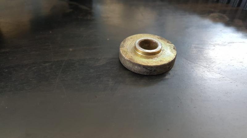

Ciao,dalla foto non si capisce bene, ma sembra che abbiano montato lo spessore tra il Carter e il cuscinetto, al contrario.
questo spessore ha un dente che molti meccanici lo montano all' interno del cuscinetto, ma questo dente serve per centrare il Carter di plastica e per dare l'appoggio di metallo al dado del tenditore..se si monta al contrario, il dado da 17 mm si stringe sulla plastica e dopo qualche migliaia di km,la plastica cala di spessore, il dado risulta svitato e succede quello che ti è successo a te...
la vite con testa esagonale da 13 mm, si trancia di conseguenza avendo il dado da 17 mm svitato....
sei stato bravo e fortunato che ti sei fermato in tempo!!
purtroppo è una cosa che capita molto di frequente...
aggiungo che il motore sofim 2.8 jtd,i due cuscinetti della distribuzione, sembrano uguali ma non lo Sono, uno è diametro 64 mm e l'altro diametro 67 mm.
quello da 64 mm va montato sul tenditore, a volte mi è capitato di trovarli invertiti...il motore va ugualmente ma risulta leggermente ritardato di albero a camme...
spero di esserti stato d'aiuto...

Ciao,dalla foto non si capisce bene, ma sembra che abbiano montato lo spessore tra il Carter e il cuscinetto, al contrario. questo spessore ha un dente che molti meccanici lo montano all' interno del cuscinetto, ma questo
dente serve per centrare il Carter di plastica e per dare l'appoggio di metallo al dado del tenditore..se si monta al contrario, il dado da 17 mm si stringe sulla plastica e dopo qualche migliaia di km,la plastica cala di spessore, il dado risulta svitato e succede quello che ti è successo a te... la vite con testa esagonale da 13 mm, si trancia di conseguenza avendo il dado da 17 mm svitato.... sei stato bravo e fortunato che ti sei fermato in tempo!! purtroppo è una cosa che capita molto di frequente... aggiungo che il motore sofim 2.8 jtd,i due cuscinetti della distribuzione, sembrano uguali ma non lo Sono, uno è diametro 64 mm e l'altro diametro 67 mm. quello da 64 mm va montato sul tenditore, a volte mi è capitato di trovarli invertiti...il motore va ugualmente ma risulta leggermente ritardato di albero a camme... spero di esserti stato d'aiuto...

In risposta al messaggio di impiegatodelvolante del 05/07/2019 alle 15:05:29
ho parlato con il capoofficina  questa mattina, e lui dice che non crede sia dovuto a quello spessore montato male. ho dato un occhiata al vano motore  ( il lavoro è finito, ma stanno aspettando un pezzo dell'impianto
aria condizionata che , secondo loro, dava l'anomalia della temperatura troppo alte che accusavo sin dall'inizio) e il carter di protezione della distribuzione è diverso ( per ora non ho foto) prima il tendicinghia era a vista, ora  si vede solo il dado di fissaggio, il carter copre tutto. mi sa , visto i numerosi inconvenienti, abbiano modificato il sistema.

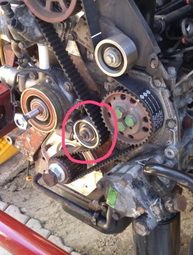

Inserisco una foto che mostra come va montato lo spessore,cerca di capire  dalla foto che hai postato tu, (visto che hai l'originale e magari si vede meglio)se lo spessore era montato così...se vedi la rondella liscia(come sembra a me), il problema è dovuto a quello...e posso garantirti che da quando la si monta al contrario, fai al massimo 5000 km, poi...salta tutto... IMG-20190705-WA0004(1).jpgIMG-20190705-WA0005(1).jpg
questo dente serve solamente per tenere in guida il Carter piccolo della distribuzione, e come ti ho già scritto, per dare un apppggio di metallo sul quale viene stretta la vite del tenditore...Se viene montata dalla parte liscia è come mettere sotto al dado del tenditore una rondella di plastica!
ho visto testate smontate anche 3 volte sempre con la rottura della cinghia, hanno continuato a montare la rondella al contrario e continuava a saltare la distribuzione....ti dico questo perché non vorrei che è stata rimontata male e tra 3000 km ti ricapita...
Inserisco un altra foto si vede chiaramente che la parte esterna è liscia.IMG_20190705_194904(2).jpg
Ho riportato a casa il camper e non si vede se adesso è montata giusta. In settimana provvederò a mettere una nuova foto del vano motore perché il Carter mi sembra diverso da quello che hai postato tu.
Ora, dove c'è il dado incriminato, non è liscio ma bombato verso il monoblocco. Praticamente, sembra, che quella bimbatura faccia da spessore al posto del dente della rondella di centraggio

In risposta al messaggio di impiegatodelvolante del 05/07/2019 alle 19:55:15
Inserisco un altra foto si vede chiaramente che la parte esterna è liscia. Ho riportato a casa il camper e non si vede se adesso è montata giusta. In settimana provvederò a mettere una nuova foto del vano motore perché
il Carter mi sembra diverso da quello che hai postato tu.  Ora, dove c'è il dado incriminato, non è liscio ma bombato verso il monoblocco. Praticamente, sembra, che quella bimbatura faccia da spessore al posto del dente della rondella di centraggio
Infatti è come immaginavo,hanno montato lo spessore al contrario, adesso però ti consiglio di accertarti che abbiano capito il loro errore e l'abbiano montato correttamente...
il Carter della mia foto è  uguale al tuo, perché il Carter della distribuzione, in questo motore è in due parti, io ti ho fatto vedere solamente quello che va sotto al dado da 17 mm...
per verificare se hanno montato lo spessore correttamente, puoi farlo anche tu, sviti il dado da 17 mm e controlli che il dente dello spessore sia pari al Carter...non preoccuparti per il tiraggio della cinghia, ha la molla che le dà la giusta tensione...
