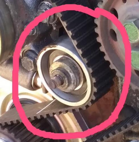

Infatti è come immaginavo,hanno montato lo spessore al contrario, adesso però ti consiglio di accertarti che abbiano capito il loro errore e l'abbiano montato correttamente... il Carter della mia foto è  uguale al tuo,
perché il Carter della distribuzione, in questo motore è in due parti, io ti ho fatto vedere solamente quello che va sotto al dado da 17 mm... per verificare se hanno montato lo spessore correttamente, puoi farlo anche tu, sviti il dado da 17 mm e controlli che il dente dello spessore sia pari al Carter...non preoccuparti per il tiraggio della cinghia, ha la molla che le dà la giusta tensione...
Grazie. Controllerò
