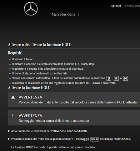

Forse non pigi eccessivamente il pedale del freno.... Da quello che conosco, la funzione Hold per la guida in colonna, si attiva pigiando con forza sul pedale del freno. a questo punto sul quadro strumenti appare la scritta
HOLD, e il veicolo rimane frenato con o senza motore in moto. per ripartire basta premere leggermente il pedale dell'acceleratore e il sistema si disattiva. questo funzionamento non ha nulla a che vedere con la funzione hold in salita. in questo caso in salita, una volta rilasciato il pedale del freno si attende qualche secondo prima di scaricare la pressione idraulica all'impianto frenante. questa funzione viene chiamata anche antiarretramento. saluti Giorgio
Sciaccio il freno con una pressione normale (come quella che metto sull'auto) però proverò a farlo in maniera più energica. Vi farò sapere. Grazie

dal sito Mercedes veicoli commerciali
attenzione, devi avere la cintura allacciata

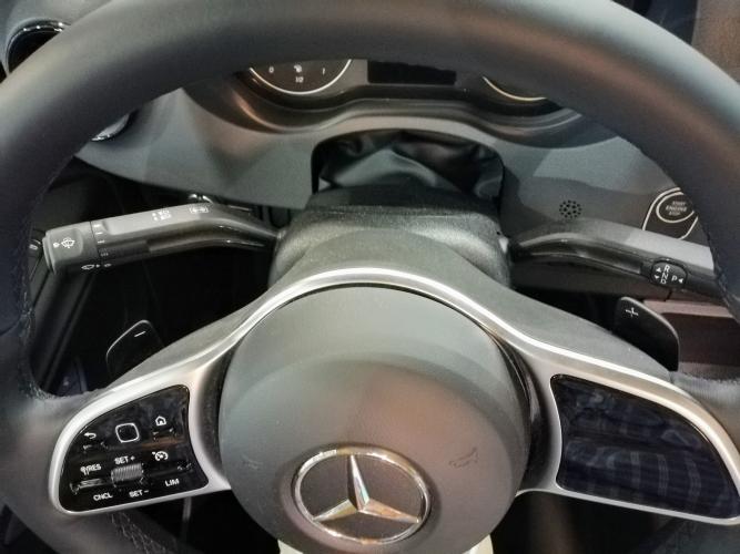

Ma queste palette al volante, le usate veramente?
Tramy
Tramy
18/07/2011 1613
Inserito il 02/06/2021 alle: 17:56:39
Solo quando si và al mare
saluti
Viaggio non tanto per viaggiare,.....ma anche per cambiare il mio punto di vista sulle cose!
Inserito il 02/06/2021 alle: 22:17:47
In risposta al messaggio di Tramy del 02/06/2021 alle 17:56:39
Solo quando si và al mare saluti Giorgio

Ma queste palette al volante, le usate veramente? Roberto
Ogni tanto le uso, sia in discesa per far lavorare di più il freno motore ma delle volte anche in altre condizioni.

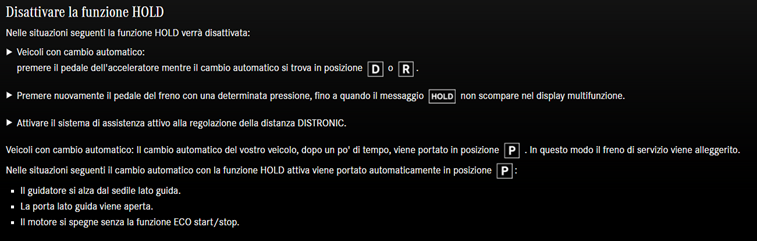

Ho provato con questa procedura ed effettivamente si attiva il freno, il problema è che per ripartire si deve disinserire il freno elettrico oltre che rimettere il cambio in D.
secondo me sbagli qualcosa...
questo sotto è il processo di disattivazione
riprova e vedrai che funzionerà

secondo me sbagli qualcosa... questo sotto è il processo di disattivazione riprova e vedrai che funzionerà Giorgio
Boh non so che dirti, premendo l'acceleratore non succede nulla.
Tramy
Tramy
18/07/2011 1613
Inserito il 03/06/2021 alle: 17:17:58
In risposta al messaggio di emerson02 del 03/06/2021 alle 16:31:58
ma hai controllato bene cosa c'è scritto per la disattivazione? eri nelle stesse condizioni descritte? eri in un giro di prova o fermo al rimessaggio?
- La cintura era allacciata?
- era per caso aperta la portiera lato guida?
Controlla bene perchè mi sembra impossibile che per disattivarlo devi togliere il freno a mano e togliere la P del cambio, è troppo complicato in una situazione di traffico, dove devi ripartire immediatamente, saranno anche crucchi, ma non penso che vadano a complicare la guida del conducente con un sistema che invece dovrebbe semplificarla.frown
nelle autovetture si disattiva sfiorando il pedale acceleratore, senza toccare altro, e deve funzionare così anche sui commerciali
