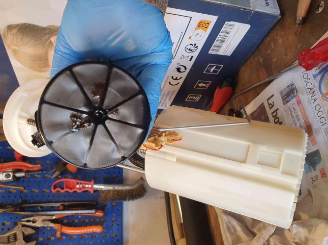

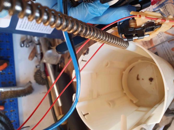

Inserito il 14/03/2025 alle: 22:02:02
in foto i risultati del gasolio con il 7% di biodiesel angryangry..mezzo di 8 anni €5 Ducato 2.300 150 cv e 280€ spesi per sostituzione pompa carburante nel serbatoio angryangry....40 anni di camper e motori diesel ...mai successa una cosa del genere...grazie al biodiesel angry che ci fa questi regali.
