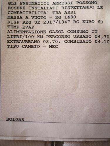

Inserito il 18/02/2019 alle: 19:01:35
Che nel frattempo abbiano cambiato ho seri dubbi,ma lo spero tanto, primo, perché da parte mia è fondamentale per procedere  all'acquisto, poi anche perché dal 1 settembre 2019 entra in obbligo dover immatricolare i veicoli M e N1 in EURO6 BG, ovvero che Rispetta il Reg. UE 2017/1347, tale che a pag 3 del libretto risulti scritto :Risp. Reg. UE 2017 /1347 BG  EURO6D TEMP EVAP..
Questo attesta che il veicolo già omologato secondo il protocollo WLTP è stato sottoposto anche al collaudo di verifica su strada RDE e un ulteriore test evaporativo, che non era contemplato nel precedente Regolamento UE 2017/1151., perché in questo caso è con lettera AG non avendo passato l'RDE, quindi da libretto risulterà sempre Euro6d temp, è fasullo come quello che esce fuori dal Reg. UE 2016/646.
Capisco, credetemi è un vero ginepraio.
Motivo del lecito dubbio è che un veicolo in Euro6c, per convenire a EURO6 D TEMP EVAP deve essere sottoposto a tali e tante modifiche del propulsore e tanti test stradali che sono già molto onerosi per il costruttore della meccanica, figurarsi per qualche decina di camper allestiti da Hymer, certamente tutto si può fare, ma non è semplice, a meno che la Mercedes non interviene di persona con i suoi potenti mezzi,
Per non sbagliare, io attendo la scadenza del prossimo 31 agosto, a meno che, non giunga prima la lieta novella, sono in diretto contatto con una importante agenzia che immatricola i camper, quasi tutte le immatricolazioni in questo momento usufruiscono delle famose deroghe, vedi Ducato in Euro6b.
Direte chi se ne...importa, poi tra qualche anno al momento di rivenderlo, accidenti a non averlo saputo.
Allego foto di come dovrebbe essere scritto sul libretto la normativa che sarà in vigore il prossimo settembre. IMG_20190211_095450(2).jpg

Inserito il 18/02/2019 alle: 21:02:02
In risposta al messaggio di latrofa124 del 18/02/2019 alle 19:01:35
M e N1 in EURO6 BG, ovvero che Rispetta il Reg. UE 2017/1347, tale che a pag 3 del libretto risulti scritto :Risp. Reg. UE 2017 /1347 BG  EURO6D TEMP EVAP.. Questo attesta che il veicolo già omologato secondo il protocollo WLTP è stato sottoposto anche al collaudo di verifica su strada RDE e un ulteriore test evaporativo, che non era contemplato nel precedente Regolamento UE 2017/1151., perché in questo caso è con lettera AG non avendo passato l'RDE, quindi da libretto risulterà sempre Euro6d temp, è fasullo come quello che esce fuori dal Reg. UE 2016/646. Capisco, credetemi è un vero ginepraio.  Motivo del lecito dubbio è che un veicolo in Euro6c, per convenire a EURO6 D TEMP EVAP deve essere sottoposto a tali e tante modifiche del propulsore e tanti test stradali che sono già molto onerosi per il costruttore della meccanica, figurarsi per qualche decina di camper allestiti da Hymer, certamente tutto si può fare, ma non è semplice, a meno che la Mercedes non interviene di persona con i suoi potenti mezzi,  Per non sbagliare, io attendo la scadenza del prossimo 31 agosto, a meno che, non giunga prima la lieta novella, sono in diretto contatto con una importante agenzia che immatricola i camper, quasi tutte le immatricolazioni in questo momento usufruiscono delle famose deroghe, vedi Ducato in Euro6b.  Direte chi se ne...importa, poi tra qualche anno al momento di rivenderlo, accidenti a non averlo saputo.  Allego foto di come dovrebbe essere scritto sul libretto la normativa che sarà in vigore il prossimo settembre.  Roberto
Mi sbaglierò, ma secondo me per quanto riguarda eventuali futuri blocchi del traffico saranno considerati gli Eu6 nel loro complesso e fino a che non uscirà un Eu7 e non 6 virgola.... si dovrebbe potere stare tranquilli.
Non mi immagino sui cartelli in ingresso di una citta, scritto
Vietato a Eu6 xyz ma possono passare Eu6 qwe etc, servirebbe anche una piazzola dove il poveretto che transita possa fermarsi, meditare e cercare di capire. Scriveranno "vietato a Eu5 e possono passare Eu6"
Poi casomai quando sarà e se sarà, capirò di essermi sbagliato.

Non c'è bisogno di aspettare il 2025,perché non è detto che per quella data c'è l 'EURO7,
​​​​​​L'importante è essere informati, ti ho mostrato un libretto di una vettura diesel, da me acquistata solo previa garanzia che rispondesse alla Norma UE più recente, addirittura in questo caso la anticipa perché entrerà in vigore il prossimo settembre, con questa vado tranquillo fino al 2030,chissa se per quella data mi rinnovano la patente,
