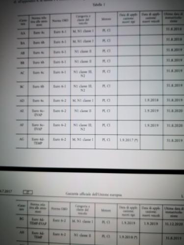

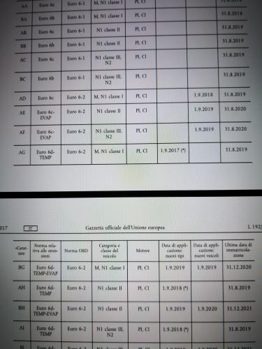

IMG_20190211_095450(3).jpgLettera AD  Euro6C .
Ad una attenta lettura del Regolamento UE 2017 /1347 rilevo che dal 1 sett. 2019 le omologazioni saranno completamente riviste, tale che anche una attuale Euro6d temp (Reg. UE 2017 /1347 AG) non sarà più immatricolabile perché deve essere sottoposto ad un ulteriore aggiornamento tecnico,figuriamoci una Euro6c,
in definitiva se si vuole fare un acquisto in questi giorni, conviene far verificare se sul libretto la dicitura sul libretto anticipa l'omologazione che sarà in vigore a settembre,,
Ovvero:Rispetta Reg. UE 2017 /1347 BG EURO6D TEMP EVAP questo quanto scritto a pag 3 del libretto
