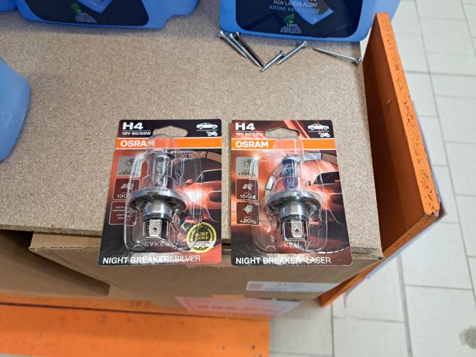

Ducato X230. I fanali fanno pochissima luce, nonostante ci siano delle lampade alogene. In pratica gli abbaglianti fanno a malapena la luce degli anabbaglianti e la notte e' un disastro. Sento parlare delle Osram Night Breaker che dovrebbero risolvere il problema, quindi oggi sono andato a cercarle e ne ho trovato due... le Night Breaker Silver e le Night Breaker Laser. Tra le due ci sono circa 6 euro di differenza, ma la cosa che mi interessa di piu' e' quale delle due sono le piu' adatte a risolvere il problema. Qualcuno mi illumini. smiley

la prima cosa che mi viene in mente, tu ci vidi bene?
misura prima quanti volt ti arrivano alle lampade, forse hai i fili cotti
se sul tuo sono montate H4 queste vanno bene, devi leggere cosa c'è scritto sulle confezioni per trovare il perchè della differenza di prezzo, dalla foto, una dovrebbe fare un 20% in più di luce

la prima cosa che mi viene in mente, tu ci vidi bene?  misura prima quanti volt ti arrivano alle lampade, forse hai i fili cotti se sul tuo sono montate H4 queste vanno bene, devi leggere cosa c'è scritto sulle confezioni per trovare il perchè della differenza di prezzo, dalla foto, una dovrebbe fare un 20% in più di luce
In che senso ci vedo bene? Se parli dei fanali, no... per questo sto chiedendo informazioni. Se parli della vista, ho gli occhiali. Io non capisco quanta luce in piu' fanno rispetto ad una lampadina normale. Una dice che fa il 100% e l'atra il 150%... cosa vuol dire? La prima fa il doppio della luce e l'altra due volte e mezza?
