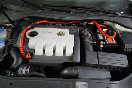

Inserito il 05/12/2025 alle: 15:57:49
VW Golf ibridata    e funziona
Ora con foglio provvisorio e
libretto ufficiale in arrivo  forse
in 10-15 gg.  POI copia per Voi.
Si sente la accelerazione migliore
e il tiro dei 10-15 cv. in più .
In attesa di cose certe per il camper
con + 15 % di portata per la doppia
alimentazione .

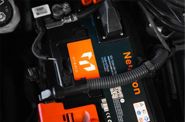

Inserito il 15/12/2025 alle: 17:19:40
In risposta al messaggio di Steu851 del 05/12/2025 alle 17:28:10
C'è qualcosa che non mi quadra, come fanno ad essere 10CV in più? Non usa come motorino l'alternatore di serie? 10 CV sono 7,3 kW, che a 13,8V sono oltre 530 A impossibili sia per l'alternatore sia per quella minuscola batteria.  L'accelerazione in più dipende o da una messa a punto o più probabilmente è effetto placebo.  ​​​​​
La batteria dovrebbe essere questa:
franco49tn costi e tempi per la modifica?
L'officina ti ha detto anche la potenza dell'alternatore o è una tua sensazione? (15CV)?

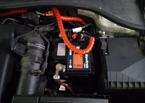

Inserito il 16/12/2025 alle: 12:02:55
Telefonate VOI alla casa che fa le modifiche
a chiedere chiarimenti
e a chi rivolgersi nelle varie regioni.
IO vi metto  , e poi chiudo ,la foto della modifica .
Se il libretto  arriva anche foto di quello.
Ora si gira  solo con foglio provvisorio di Ibridazione .
E sotto si vede l'alternatore speciale .
E chiedete loro a quanti volt lavora la parte di batteria ibrida.a supercapacitori
(non al litio) mentre la parte a 12 V. è  separata e diversa .
Si vede nel loro sito nel riquadro rosso ....
Modificato da franco49tn il 16/12/2025 alle 12:08:29

Inserito il 16/12/2025 alle: 13:12:02
In risposta al messaggio di franco49tn del 16/12/2025 alle 12:02:55
Telefonate VOI alla casa che fa le modifiche  a chiedere chiarimenti e a chi rivolgersi nelle varie regioni. IO vi metto  , e poi chiudo ,la foto della modifica . Se il libretto  arriva anche foto di quello. Ora si gira
solo con foglio provvisorio di Ibridazione . E sotto si vede l'alternatore speciale . E chiedete loro a quanti volt lavora la parte di batteria ibrida.a supercapacitori (non al litio) mentre la parte a 12 V. è  separata e diversa . Si vede nel loro sito nel riquadro rosso ....
Scusa dove hai letto che la batteria non è LIFEPO ma a supercapacitori? (supercondensatori?)
Che intendi che la parte 12V è diversa? Hai una batteria diversa per i 12V?
